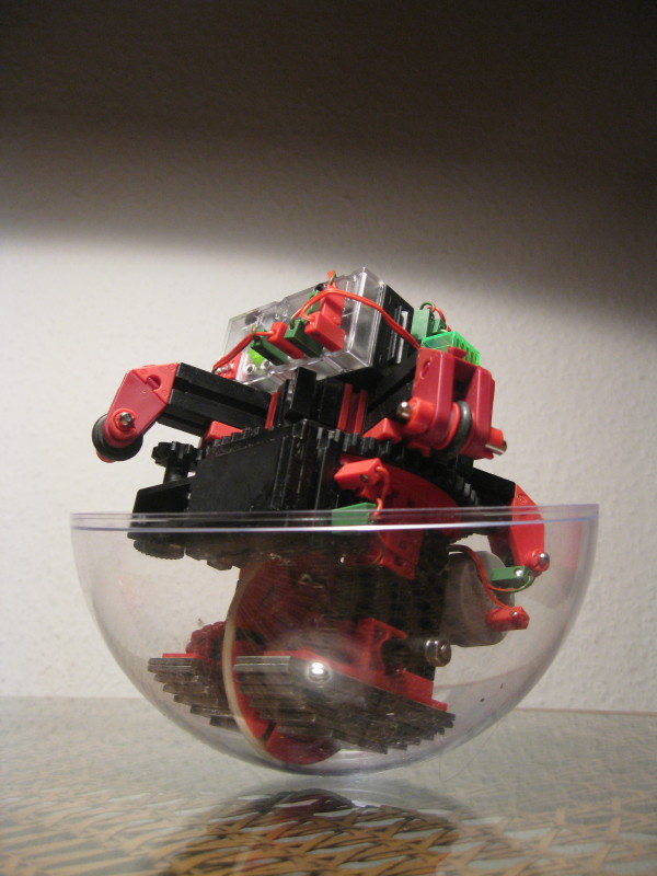

Zini’s linke Seite
Stefan Falk (16.6.2009, 18:34:49)
Sehr cool! Jetzt stellen sich mir aber zwei Fragen: a) Was sind das für Gewichte da unten? b) Wo bekommt man so eine Kugel her?
Gruß, Stefan
Udo2 (16.6.2009, 20:51:31)
Bleiplatten?:o) Fitzcarraldo, mein Glückwunsch zu deiner interessanten Lösung. Mit dem Körperschwerpunkt von Fernsteuerung und Antrieb bist du aber sehr hoch gekommen, weil diese Kugel hierfür zu klein ist? Vier? Stützrollen ergeben übrigens ein überbestimmtes System, wobei im Gegensatz zu drei nicht alle Rollen gleichmäßig an der Innenwandung laufen. Sollte ich einer solchen Kugel mal habhaft werden, baue ich sowas später auch mal. Gruß Udo2

heiko (17.6.2009, 15:49:53)
Whoa, sehr cool :-D

Fitzcarraldo (18.6.2009, 10:28:03)
Hallo ‘peterholland’,
ich wollte mal anmerken, dass die ‘Zini’-Konstruktion ohne das Schleifen von Kontakten auskommt. Alle “elektrischen” Teile sind an “die eine Seite” des Drehkranzes konstruiert.
Gruß, Fitze
peterholland (18.6.2009, 17:28:08)
Hallo Fitze,
Die 2 Elektromotoren gibt es doch unter der Drehscheibe und die Fernbedienung + Battery- Anschlusse gibt es doch oben der Drehscheibe ?!….
Gruss,
Peter Damen Poederoyen NL
peterholland (18.6.2009, 19:59:05)
Hallo Fitze,
Ich habe die Video nochmals gut angeschaut.
Stimmt es dass die 2 Elektromotoren unter der Drehscheibe und die Fernbedienung + Battery- Anschlusse direkt mit einander verbunden sind, und nur die 4 Stützrollen oben der Drehscheibe bewegen ?….
Gruss,
Fitzcarraldo (18.6.2009, 21:21:25)
“Stimmt es dass die 2 Elektromotoren unter der Drehscheibe und die Fernbedienung + Battery- Anschlusse direkt mit einander verbunden sind, und nur die 4 Stützrollen oben der Drehscheibe bewegen ?.”
So isses. Ich werd Euch das noch richtig “auseinandernehmen”, so dass keine Frage offenbleibt. Ich wollt nur auch noch die Teileliste der nichtfischertechnikteile fertig machen, so dass alles beisammen ist. Dazu mussich aber nochmal zu Obi. ^^
Ich mach wohl auchnoch nen Video (diesmal ein Konstrukteurs-Video ;) und einige Bilder vom zerlegten Zini.
Lasst mir noch ne Woche Zeit.
PS: Die Kugel, die Du rausgesucht hast sieht mir exakt aus wie die Kugel, die ich verwendet habe. Gut erkennbar an den “Pümpel” mit denen man die (eigentlich ja ) Deko-Kugel aufhängen kann :)
Mal nebenbeigesagt: Das schwierigste beim Kugelroboterbauen ist eindeutig die Kugel. Garnichtso einfach adäquate Kugeln zu bekommen..
