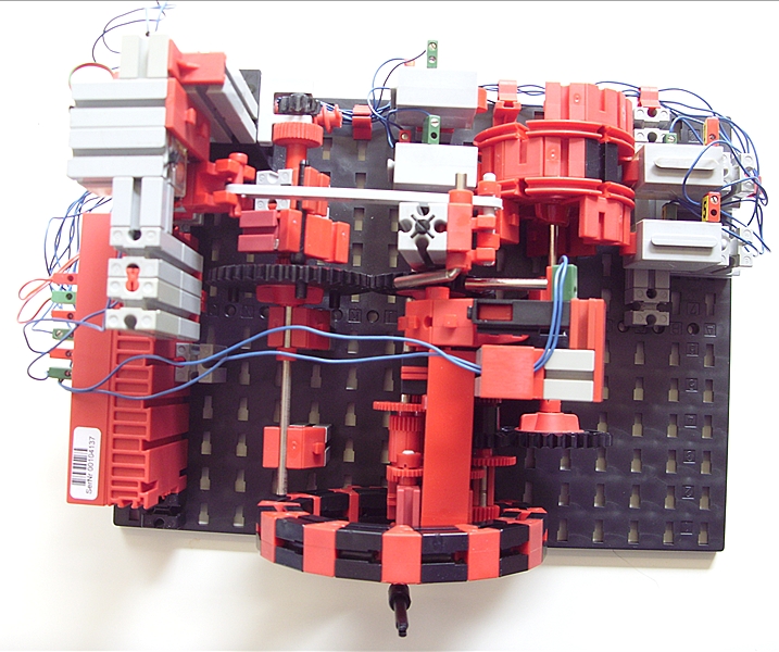

Das Uhrwerk, also das 12:1-Getriebe zwischen Stunden- und Minutenzeiger ist nur ganz winzig vorne. Rechts wird festgestellt, auf welcher Stunde die Uhr gerade steht, mit dem Taster in Bildmitte wird festgestellt, ob der Minutenzeiger gerade auf 0 steht, links wird die Uhr per Motor und Freilaufkupplung schnell auf die richtige Stunde und per E-Magneten minutenweise weitergestellt.
