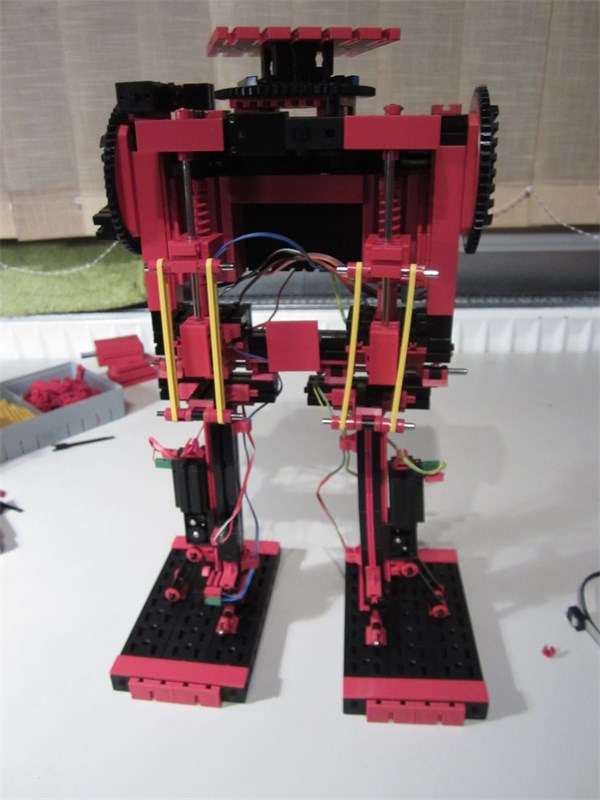

Samurai Roboter von vorne
Konstruiert und fotografiert von Dirk Wölffel (DirkW).
Hochgeladen am 15.11.2015, 19:54 von DirkW.  1 / 6
Hallo zusammen,
hier ein Versuch den Samurai Roboter von 2003 weiter zu automatisieren. Leider ist der Versuch gescheitert, da dieser zu “Kopflastig” geworden ist. :-(
Die Beine sollten mit Hilfe von 2 Encoder-Motoren angehoben werden. Die Füße, wie in der Bauanleitung, über 2 S-Moteren mit Hubgetriebe.
Pdf-Download: http://www.fischertechnik-museum.ch/museum/displayimage.php?album=72&pos=77

DirkW (16.11.2015, 16:34:24)
Hallo Thomas,
die Bilder habe ich gefunden, danke für deine Info. :-)
Stimmt Elektrolutz hatte wohl das gleiche Problem wie ich. Die Encoder-Motoren sind einfach zu schwach.
Gruß Dirk
