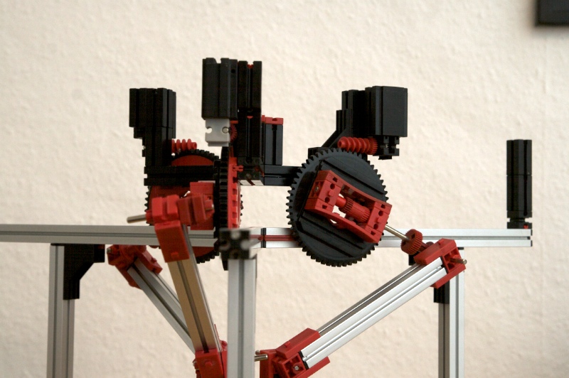

Zweite Version, diesmal mit stabilem Rahmen, so dass die Arbeitsplattform nach unten hängt.
Die Antriebe sind völlig vorläufig, ungetestet und sollen die Drehkränze nur in Stellung halten :-)

dieses seitliche Verwinden müsste auch noch unterdrückt werden, oder stört es nicht? Und bei längerem Betrieb können die Achsen auch aus gut klemmenden Seiltrommeln rausflutschen. Da könnte die Achsverschraubung 38843 besser sein (gerade als SVR für 0,15 zu haben!)

Ja Harald, vielen Dank für die Rückmeldung. Die Achsverschraubung kannte ich noch gar nicht: Mir wäre nur die Kombination aus Spannzange und Zangenmutter eingefallen, und das ist ja eindeutig zu lang. Danke!
Tatsächlich ist das seitliche Verwinden das größte Problem. Das muss ich unbedingt beseitigen, damit das Gerät überhaupt funktioniert.
Im nächsten Versuch werde ich die Unterarme doppelt ausführen. Also zwei Armteile, die möglichst weit auseinander sind. Damit müsste ich das Drehmoment besser in den Griff bekommen.
