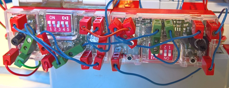

Der linke Electronics-Baustein dient als schneller (Poti nach rechts zum Ausschalten der Entprellung) Zähler 1:50, macht also aus den 50 Hz einzelne Sekunden. An E1 (links unten) kommen die 50 Hz an. Der Ausgang der ersten Zählstufe (O2, links oben), geht zum Eingang der zweiten (E6). Dessen normaler Ausgang O3 geht zum zweiten Modul, der halb so schnell laufende O4 steuert die Sekundenlampe an.
Das rechte Electronics-Modul ist als 1:120-Zähler verschaltet (wieder über zwei Zählstufen), macht also aus den Sekunden einen Takt von zwei (!) Minuten. Man beachte, dass der auf dem Kopf eingebaut ist, damit rechts die Stromversorgung ankommen kann. Die Eingänge liegen also oben, die Ausgänge unten. Der letzte Ausgang - 1 Takt pro Minute also - ist O1 ganz rechts unten, der auf die Elektronik der anderen Seite geleitet wird.

Womit ich nicht klar komme, ist die Zähltechnik. Nach meinem Papier (*) ist DIP=11011 die Einstellung für zwei programmierbare Teiler, mit Eingängen E2+E3 und E4+E6, die als Faktoren einstellen können: 00: Teiler 16 01: Teiler 12 10: Teiler 5 11: Teiler 3
Stimmt die Tabelle nicht mehr? Oder wie kriegst du aus diesen Faktoren die Teiler 50 bzw. 120 zusammen?
Gruß, Harald
(*) Zusatzprogramme Electronicsmodul Art.-Nr. 152 063 Version 1.0 / 18.07.2014
Stefan Falk (19.6.2017, 18:27:33)
Tach auch!
Der Gag ist, dass die jeweils zweiten Ausgänge nochmal 1:2 geteilt sind. Du hast also nicht nur 3, 5, 12, 16, sondern auch 6, 10, 24, 32 zur Verfügung. Und dann ist 50 halt 10 * 5 und so. Ich will den Schaltplan nochmal genau aufmalen.
