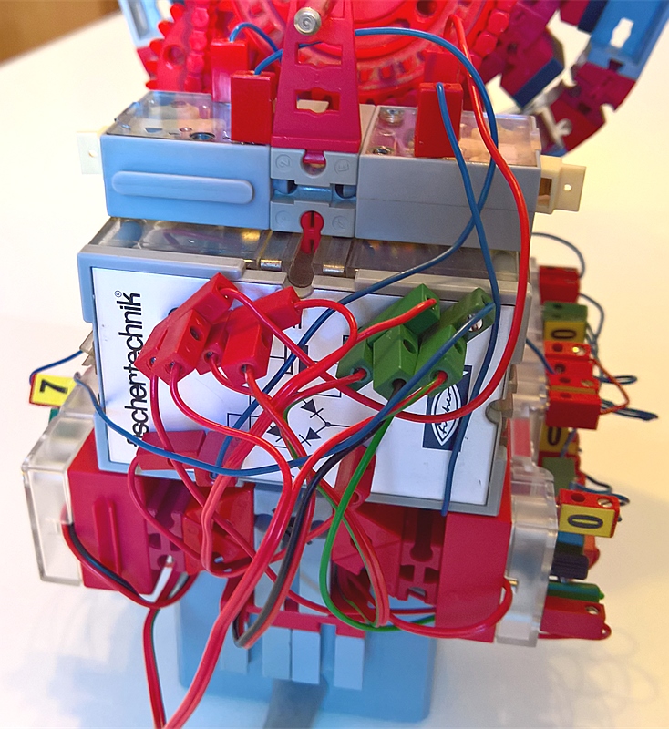

Vom 50-Hz-Wechselspannungsausgang des alten ft-Trafos, der gleichzeitig als schwerer Unterbau zum stabilen Stand des Modells beiträgt, geht es zu den unteren Anschlüssen des hier sichtbaren ft-h4-Gleichrichterbausteins. Man sieht am linken der beiden Stecker einen weiteren - der geht zur Elektronik und führt also das 50-Hz-Signal. Der obere Steckerverhau dient der Stromversorgung der vier Elektronikmoduln und der Lampe.
