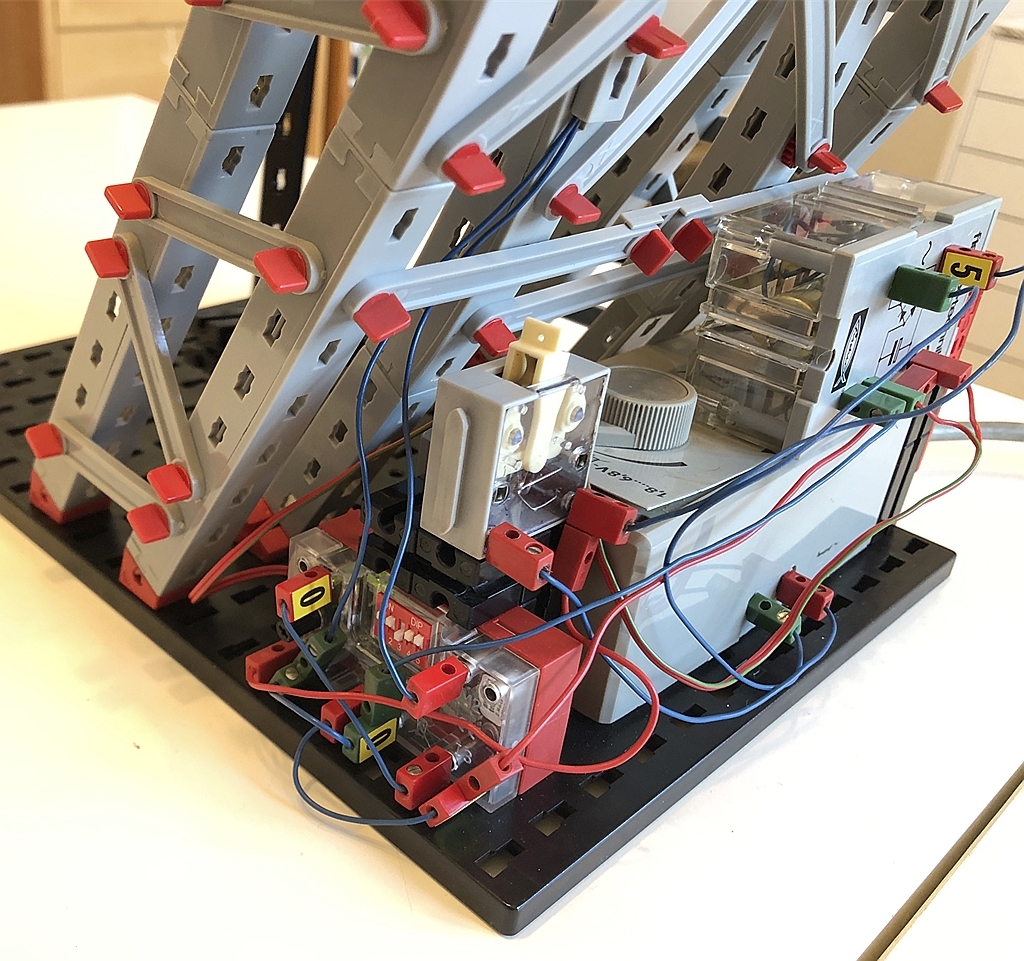

Ein Wechselspannungsausgang des Trafos geht direkt zum Eingang I1 des Electronics-Moduls. Das ist so geschaltet, dass es zwei Teile 1:5 bietet. Vom ersten Teiler wird Ausgang O2 verwendet - der ist nochmal 1:2 geteilt, insgesamt also 1:10. Der zweite Teiler ist direkt dahinter geschaltet (von O2 geht es zum Eingang I5). Damit haben wir 1:5 * 1:2 * 1:5 = 1:50. Am Ausgang O3 rechts oben liegt also eine Frequenz von genau 1 Hz an. Das geht zu einem Elektromagneten oben im Uhrwerk.
