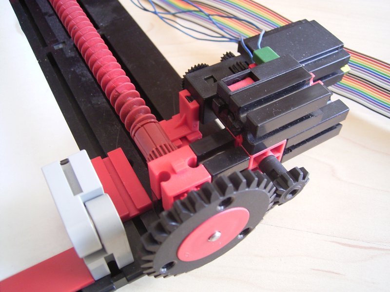

Minimot mit Impulsrad und normalem Taster, 1:3 untersetzt und ab auf die Schnecke mit 5 mm Schneckenweite. Das ergibt 8 abtastbare Impulse pro Umdrehung, durch 3, somit 24 pro Schneckenumdrehung, also 5 mm / 24 = etwas über 0,2 mm Auflösung. Das ist für die Minimots ein ganz brauchbarer Kompromiss zwischen Genauigkeit und Geschwindigkeit.
Dirk Fox (21.6.2011, 23:11:01)
Hallo Stefan, das ist wirklich minimalistisch… eine tolle Konstruktion - minimot als Schrittmotor, mit einem beachtlich präzisen Ergebnis. Gruß, Dirk
