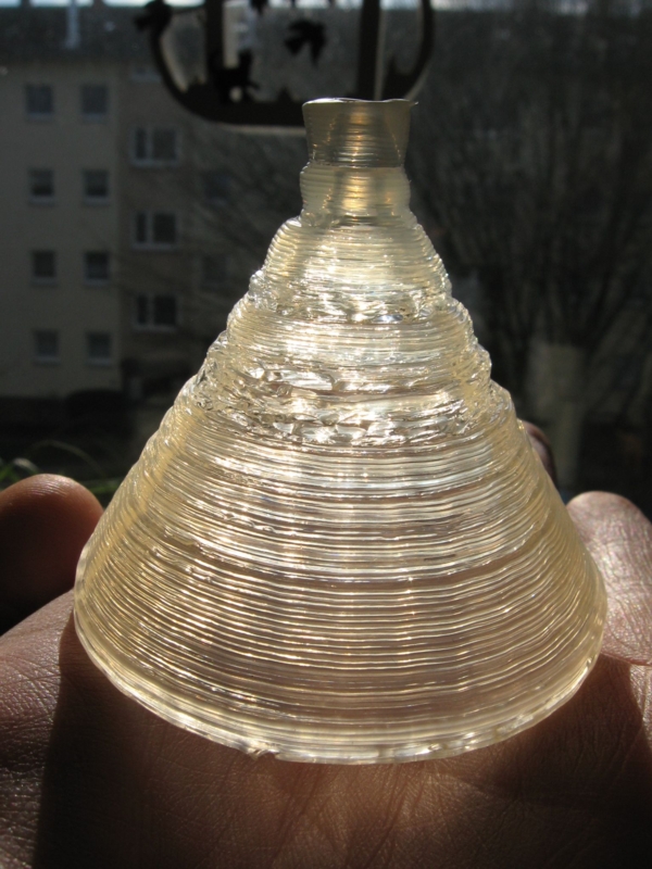

Trichter von der Seite
Konstruiert und fotografiert von Andreas Gürten (Laserman).
Hochgeladen am 7.3.2009, 20:06 von laserman.  4 / 7
Eventuelle Aussetzer kommen daher, daß die Klebestifte manchmal etwas dünner sind. Hier muß ich vielleicht etwas dickeres Schmirgelpapier auf die Förderwalzen des Extruders kleben. Höhe: ca. 7,5 cm. Druckzeit: 2,5 Std.
peterholland (8.3.2009, 12:09:26)
Hallo Andreas,
Alles mit oder ohne Fan-Kuhlung ?…….
Was für Feet-Ratio hast du genutzt ?…… Eine Feet-Ratio von 35 war bei mir sehr gut gefallen.
Gruss,
Peter Damen Poederoyen-NL
Harald (8.3.2009, 14:05:17)
Wieviele Klebstifte stecken denn da drin?
Gruß, Harald
laserman (8.3.2009, 15:25:33)
@Peter: Wie von Andreas Rozek vorgeschlagen, komplett mit Kühlung. Also erst Kühlung ein, dann Heizelement ein. Am Anfang ein Feed-Ratio von 25. Später etwa 40.
@Harald: Da die Wandstärke nur 2 mm beträgt und jede Schicht auch nur 0,5 mm dick ist, sind das nur etwa 3 Klebesticks zu je 10 cm.
Ich habe jetzt die Förderwalzen mit etwas dickerem Schmirgelpapier beklebt. Jetzt gibt es keine Aussetzer mehr!
Viele Grüße, Andreas.
Udo2 (8.3.2009, 20:18:46)
Hallo Andreas, wenn ich den Programmcode zu diesem Teil richtig verstanden habe, fährt dabei die Z-Achse eine vertikale Spirale auf den Kreisbahnen aus X und Y? Gruss, Ingo
laserman (9.3.2009, 08:18:23)
Hallo Udo2, na ja… X und Y fährt einen Kreis. Dann mit etwas kleinerem Radius damit wir auf eine Wandstärke von 2 mm kommen. Dann fährt die Z-Achse 0,5 mm runter und es werden immer kleinere Radien gedruckt, damit schließlich der Trichter entsteht. Eine wirkliche Spirale wäre es erst, wenn ich einen Kegel (also praktisch einen massiven Trichter) drucken würde. Viele Grüße, Andreas.
