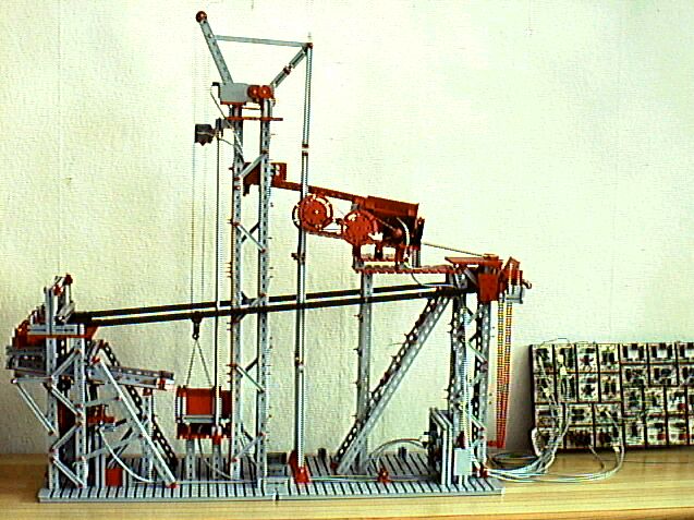

Kugeluhr Gesamtmodell
Hochgeladen am 8.4.2005, 20:54 von remadus.  1 / 8
Die Seitenansicht zeigt die einzelnen Baugruppen der Uhr: Kugelmaschine, um einzelne Kugeln herzugeben, dann nach rechts die Wippe, die Minuten- von Stundenkugeln unterscheidet, nach links verlaufend die Kugelschienen, dann der Rücklauf nach unten in den Förderkorb.
Stefan Falk (9.4.2005, 00:05:59)
Ganz schön kompliziertUnd ehrlich gesagt, kann ich die einzelnen von Dir benannten Komponenten nicht wirklich zweifelsfrei erkennen, geschweige denn, wie das ganze genau funktioniert. Die Uhr ist recht groß geworden, oder? Jetzt weiß ich auch, warum Du einen Thread über Modelltransporte im Forum begonnen hast ;-)
Aber die Maschine ist höchst interessant. Könntest Du sie bitte noch etwas genauer erklären? Bei welchen Bauteilen fängt welche Komponente an? Ist der Motor mit den Gummis rechts oben ein Rüttler? Wohin werden die Kugeln ausgekippt und wie vereinzelt? Fragen über Fragen. Erhelle mich bitte.
Viele Grüße, Stefan
remadus (9.4.2005, 08:56:20)
Erläuterungen dazuIch fange mal mit der Kugelmaschine an, wie sie im nächsten Bild zu sehen ist. Der Antriebsmotor ist über zwei Riemen untersetzt. Die Riemenscheibe ganz links treibt eine Kurbelwelle, im Hintergrund erkennt man schwach die Pleuelstange aus schwarzen Bausteinen. Dieser Kurbeltrieb schiebt im innerenunter den Kugeln im Behälter eine Stange hin und her, die eine Vertiefung hat. In diese Vertiefung paßt eine Kugel. Ist die Stange nach links gezogen, dann fällt eine Kugel in die Vertiefung und wird, wenn die Stange nach rechts geht, aus dem Kugelvorrat der Maschine ins Freie geschoben. Die Kugel fällt auf der rechten Seite der Kugelmaschine heraus und rollt über die beiden Metallachsen auf die Wippe zu. Der Kurzschluß zwischen den beiden Metallachsen, der durch die Metallkugel herbeigeführt wird, stellt die Kugelmaschine ab.
Stefan Falk (9.4.2005, 10:55:21)
Jau!Danke remadus. Jetzt hat’s auch die Landbevölkerung kapiert ;-)
Sieht zwar wacklig aus, ist aber als ganzes sehr beeindruckend. Ich stelle mir gerade vor, was die Digitalschaltung kosten würde, wenn man Sie aus bei ebay zu ersteigernden Silberlingen aufbauen müsste. Ojeojeoje.
Gruß, Stefan
