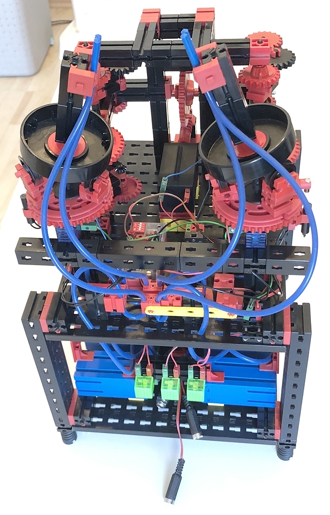

Frontansicht
Hochgeladen am 30.3.2023, 21:41 von Website-Team.  1 / 22
Zwei Bauplatten 500 sind übereinander montiert. Die untere trägt zehn fischertechnik-Kompressoren, die alle in einem gemeinsamen Druckverteiler münden. Die obere trägt zwei Stränge doppelt ausgeführter zyklisch ungleichförmig übersetzender Getriebe, die je eine Taumelscheibe antreiben. Dreht sich eine, steht die andere still - nur durch die Getriebe.
Die Taumelscheiben tragen je zwei fischertechnik-Pneumatik-Düsen. Die Druckluft aller 10 Kompressoren, auf eines der Düsenpaare gegeben, reicht nicht aus, um damit einen Tischtennisball zu tragen, der ca. 2 g wiegt. Aber sie genügt zum Tragen einer Styroporkugel, die nur ca. 1 g wiegt.
Da die Luft nicht ausreicht, um beide Düsenpaare gleichzeitig zu betreiben und den Ball immer noch zu tragen, muss zwischen den beiden Düsen umgeschaltet werden. Das macht die Schlauch-Abknick-Ventilkonstruktion auf der Frontseite der oberen Bauplatte 500.
