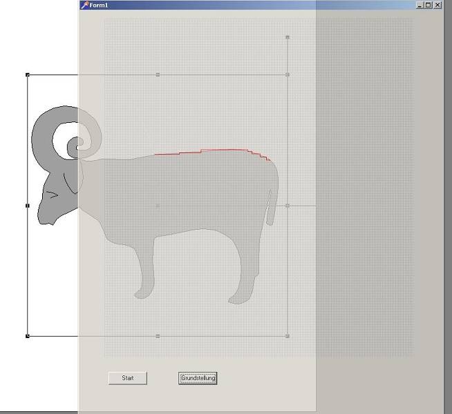

Ich habe hier ein einfaches Delphi Programm geschrieben, mit dem man sogar vom Bildschirm “abpausen” kann. Wie man sieht, ist es ein wenig kantig, aber es ist ja schließlich auf den Plotter abgestimmt.
Stefan Falk (24.4.2010, 10:43:05)
Das ist ein halbtransparentes Fenster, und Du zeichnest den Hintergrund von Hand (mit den Pfeiltasten?) nach, oder? Glättest Du das hinterher noch irgendwie?
Gruß, Stefan
uhen (24.4.2010, 15:00:19)
Ja, richtig. Ich zeichne aber mit der Maus. Wenn man die linke Taste drückt, wird eine senkrechte oder wagerechte LInie angedeutet, je nachdem was näher am Ausgangspunt ist. Klickt man nochmal mit der linken Taste, wird sie wirklich gezeichnet. Mit der rechten Maustaste verläßt man den Modus und kann mit der linken Maustaste an einer anderen Stelle neu ansetzten. Also ganz wie in einem Grafikzeichenprogramm. Ein Minikästchen entspricht in etwa einem halben Millimeter auf dem Plotter. Eine nochmalige Glättung findet nicht statt, weil der Plotter dies eh nicht umsetzen könnte.
Gruß
Udo
