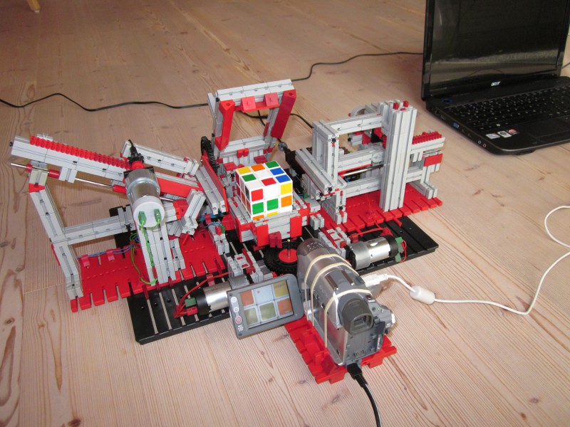

Cube Solver - 5
Konstruiert und fotografiert von Ulrich Blankenhorn.
Hochgeladen am 14.6.2011, 22:35 von ulib.  5 / 5
Diesen Cube Solver in Aktion finden Sie bei YouTube unter http://www.youtube.com/watch?v=W4estyD5r5U

Hallo Ulrich, cool - da lacht das “Klassiker-Herz”… (sogar der Motor ist hinten grau ;-) Im Ernst: Ein sehr gelungenes Modell. Bringst Du es auf die Convention mit? (Und dürfen wir einen Beitrag darüber in der ft:pedia haben?) Gruß, Dirk
Dirk Fox (15.6.2011, 09:45:29)
… (Vielleicht lässt sich MarMac zum Mitschreiben gewinnen? :) …
Janft (15.6.2011, 14:17:54)
Hallo,
Ein richtig tolles Modell, Hast du das mit Robo Pro programmiert, wenn ja, stell doch mal das Programm online
Mit freundlichen Grüßen Jan

ulib (16.6.2011, 15:36:21)
Habe das Modell in C programmiert, ohne Robo Pro. Verwendete Fremd-Software:
  • OpenCV zur Gewinnung der Bilder von der Camera
  • Algorithmus von Herbert Kociemba zum Lösen des Würfels

ulib (18.7.2011, 20:32:22)
Ich habe den Algorithmus von Herbert Kociemba zum Lösen des Würfels angeschaut und nicht komplett verstanden, also entweder “ich zu blöd” oder “Algorithmus zu kompliziert”. Nur soviel Verstehen ist notwendig: Welcher Input ist verlangt und wo werden die Lösungen ausgegeben. Dann so lange rechnen lassen bis eine Lösung mit max. 20 Schritten gefunden wurde.
