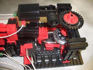

Robot Lock Picker (Closeup)
Hochgeladen am 15.7.2008, 22:12 von ft_idaho.  3 / 27
Schlagworte: Robot, Lock, Picker.
This is the first version of the Lock Picker. I used two 9 v motors, touch sensor, a pile of ft elements, and the PCS Programmable Brick with the PCS Robotics Contoller.
***google translation: Dies ist die erste Version des Lock Picker. Ich habe zwei 9 v Motoren, Touch-Sensor, einen Haufen von FT-Elemente, und die PCS Programmable Brick mit dem PCS Robotics Controller

ft_idaho (15.7.2008, 23:47:43)
Howdy,
I have not tested it yet! I came across an Meccano-Erector mechanism that would dial all the combinations of an inexpensive combination lock, opening the lock when the correct combination was dialed.
http://neil.fraser.name/hardware/locraker
I said to myself “hey I can build that out of ft!” The erector version was programmed in QuickBasic.
In theory, this version should work. I am going to video the ft lock picker and upload rendered plans, when I get some time.
Thought to share.
Richard
***google translation: Ich habe es noch nicht getestet noch nicht. Ich kam in einem Meccano-Aufrichter Mechanismus, Dial würde alle Kombinationen von einer kostengünstigen Zahlenschloss, Öffnung der Schleuse, wenn die richtige Kombination gewählt wurde.
Ich sagte mir: “Hey ich bauen kann, dass von ft!” Die Erbauer Version wurde in QuickBasic programmiert.
In der Theorie ist diese Version sollte funktionieren. Ich werde die Video-m-Sperre Picker und Upload-Pläne gemacht, wenn ich einige Zeit dauern. Vermutlich Aktie.

ft_idaho (26.9.2009, 05:48:01)
Howdy,
I have tested this model many times since the posting in 2008.
Check out: http://www.youtube.com/watch?v=6BrzOKK2exg
and
http://www.youtube.com/watch?v=_HkLvYnG65Y
Thought to share.
