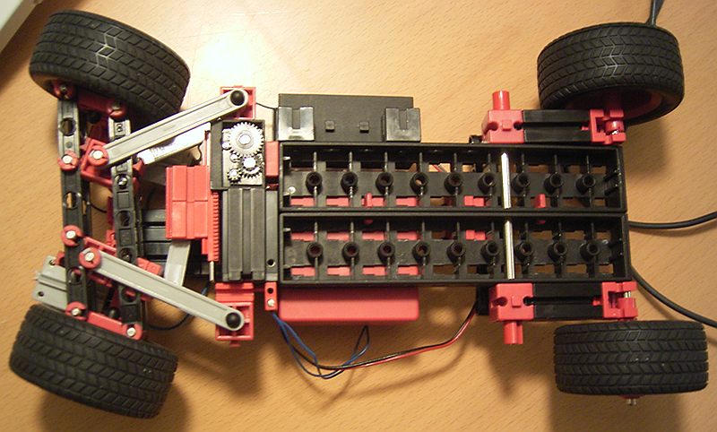

Ein Blick auf das Gesamtfahrwerk von unten mit nach links eingeschlagener Lenkung. Man sieht ganz gut, dass die als Querträger fungierenden schwarzen Streben beim Lenken nicht mehr parallel zum MiniMot stehen.
schnaggels (24.7.2007, 20:22:51)
ist das gut oder schlecht?
Stefan Falk (24.7.2007, 21:18:25)
Dass die Streben ihre Lage verändern? Das ist gut ;-) Siehe http://www.ftcommunity.de/categories.php?cat_id=1012
Gruß, Stefan
Jettaheizer (26.7.2007, 00:45:45)
Hallo Stefan,
einen klitzekleinen (aber zum Glück vernachlässigbaren) Schönheitsfehler hat diese Konstruktion: Die Räder wandern beim Einlenken minimal nach innen. Nur ist das hier so wenig, daß es sich nicht negativ auswirkt.
Gruß, Franz
Stefan Falk (26.7.2007, 10:01:47)
Hallo Jettaheizer,
das stimmt und kann auch gar nicht anders sein: Da die Streben beide schräg gestellt werden, ist der mittlere Abstand ihrer Endpunkte parallel zur Achse gesehen unweigerlich kleiner als bei Geradeausfahrt, wenn sie mit der Achse fluchten. Da die Schrägstellung aber nur wenige Grad beträgt, ist der Effekt für das Modell aber tatsächlich nicht nachteilig. Mit bloßem Auge ist mir die Verkleinerung des Radabstandes jedenfalls gar nicht aufgefallen.
Gruß, Stefan
