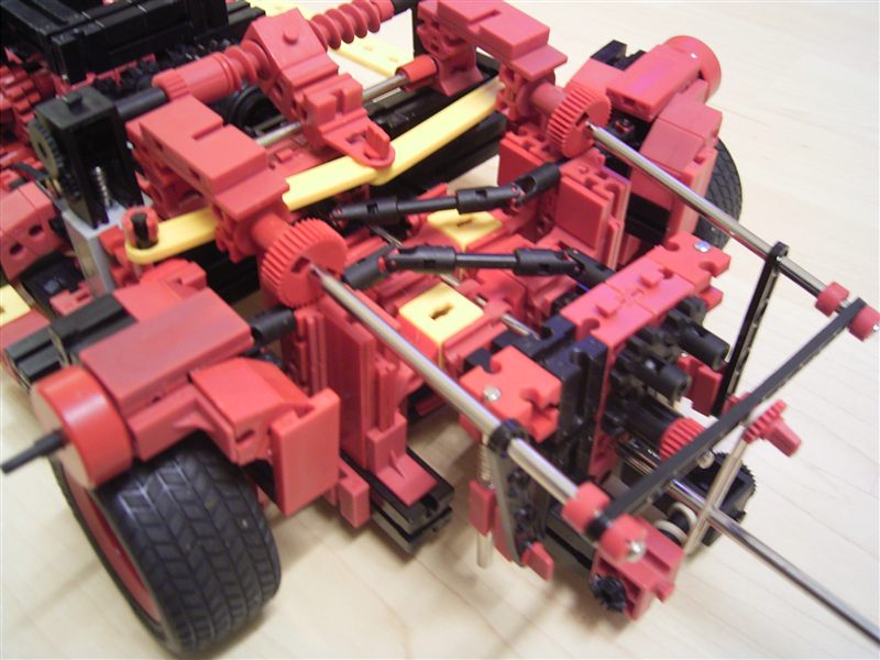

Blick auf die Frontpartie
Hochgeladen am 21.5.2006, 17:52 von Stefan Falk.  2 / 7
Antrieb: Der Antrieb kommt für das linke Rad (im Bild rechts oben) von hinten, für das rechte Rad durch eine der Achsen, an denen das Fahrwerk selbst aufgehängt ist vorne an. Über die Kardanwellen gelangt die Kraft bis zu den über den Vorderrädern angebrachten Reibrädern, die mit den Rädern federn und einlenken.
Harald (22.5.2006, 19:18:05)
Chapeau!!
Mein lieber Scholli, da hast du es aber wirklich wissen wollen!
Bei dieser –wie soll ich sagen?– “fliegenden” Radaufhängung hätte ich bestimmt schon in Runde 2 das Handtuch geworfen und einen Hecktriebler raus gemacht.
Gruß, Harald
