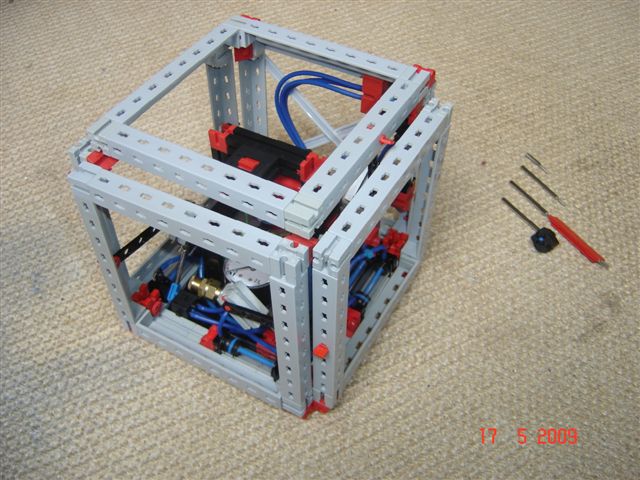

PneumaCube ohne Elektronic
Hochgeladen am 17.5.2009, 17:57 von peterholland.  1 / 15

laserman (17.5.2009, 22:19:54)
Hallo Peter, Gratulation zur Variante ohne Elektronik!!! Kannst Du nochmal ein genaues Bild der Pneumatik-Steuerung einstellen? Danke und Gruß, Andreas.

peterholland (21.5.2009, 12:25:28)
Der Pneumatik-Steuerung ist eigentlich sehr einfach:
Jedes Ventil steuert nur die nächste Klappe: 1–>2–>3–>4–>5–>6–>1–>2–>3–>4–>5–>6–>1–>2–>3–> usw…..
Ich brauche “nur” 0,75 bar: ein Membrankompressor (max.1,2 bar) mit ein verstellbares Sicherheits-ventil.

laserman (22.5.2009, 07:47:32)
Hallo Peter, so ganz ist mir das mit den Handventilen aber noch nicht klar. Was haben die daneben gelegten Teile zu bedeuten? Hast Du tatsächlich die Handventile angebohrt? Danke und Gruß, Andreas.
peterholland (22.5.2009, 10:17:48)
Hallo Andreas,
Der Pneumatik-Steuerung gleicht wie fallende “Domino-Steinen”.
Die daneben gelegten Teile dienen nur um zu Zeigen dass ich die Handventile mit 2mm angebohrt habe, passend für Schubstange-60 (artnr. 37276. Dies für ein Ventil-bedienung gleich wie bei Lego Standard ist. Eigentlich hätte Fischertechnik diese (billige) änderung auch realisieren können. Für pneumatik-modellen gibt es dann viel mehr Ansteurungsmöglichtkeiten, vorallem wegen es leider keine (alte) Festo-Ventilen mehr gibt.
