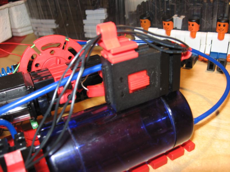

Schalter
Konstruiert und fotografiert von Nils (fitec).
Hochgeladen am 17.12.2006, 16:23 von fitec.  8 / 19
Mit diesem Polwendschalter kann man den Zylinder ein und ausfahren. Oben:Zylinder ausfahren/ unten:Zylinder einfahren. Damit nicht beide Magnetventile gleichzeitig angehen, hab ich 2 Dioden eingebaut. Dies ist sehr nützlich, weil man für 2 Magnetventile nur einen Ausgang braucht. Wenn man eine Robo Interface hat, kann man auch das benutzen und die Magnetventile an 2 Lampenausgänge anschliesen. Aber das sollte halt nicht so groß werden.
schnaggels (22.12.2006, 21:12:16)
Kleine Korrektur: Beim Robo-Interface brauchst du keine Dioden! Die 2 Lampenausgänge nutzen jeweils Masse als Gegenpol und können die Ventile Schalten :)
Thomas
fitec (5.1.2007, 20:54:00)
@schnaggels: Äh, ja , so war das eigentlich auch gemeint. Hätte mich deutlicher ausdrücken müssen.
