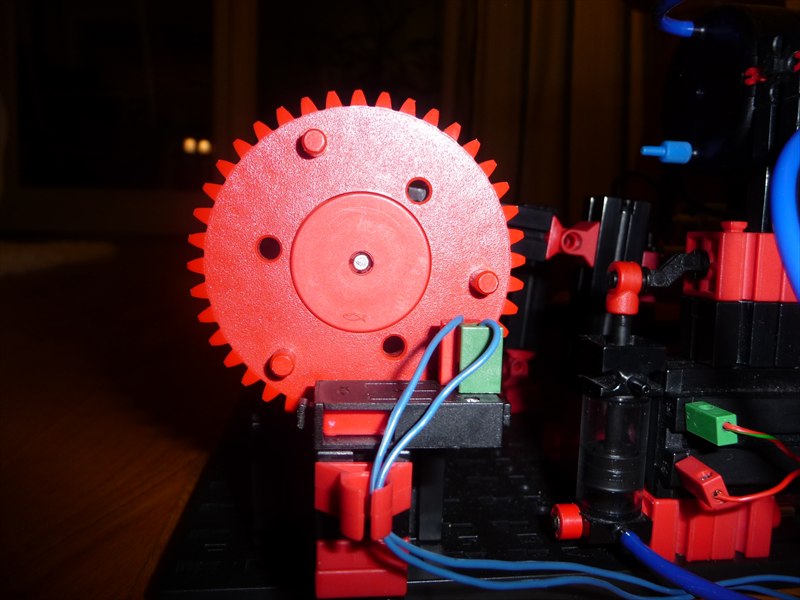

Impulszähler
Konstruiert und fotografiert von gummel97.
Hochgeladen am 8.2.2010, 23:27 von gummel97.  7 / 16
Der gibt den Impuls zum Zünden.
thomas004 (9.2.2010, 08:33:55)
DAS ist ja auch mal eine Idee! Sooo simpel und genial, fantastisch!
Gruß, Thomas
Udo2 (9.2.2010, 14:31:30)
Hallo Miteinander, die Idee ist es zweifellos. Mechanisch bleibt es aber eine Art Schlagwerk. Die Zapfen am Zahnrad haben keine Gleitschrägen wie z.B. die Kufe damit die Teilpaarung Tasterzunge und Impulsauslöser aneinander gleiten kann. Gruss, Udo2
Stefan Falk (9.2.2010, 18:37:32)
Den Schlageffekt könnte man durch die Verwendung eines alten ft-Tasters (15x30x30 mm) entschärfen. Der, richtigherum betätigt, macht das klaglos mit. Aber auch hier sehe ich nur ein Problem, wenn die Drehzahlen zu groß werden. Dann würde ich evtl. auf eine Lichtschranke umsteigen.
