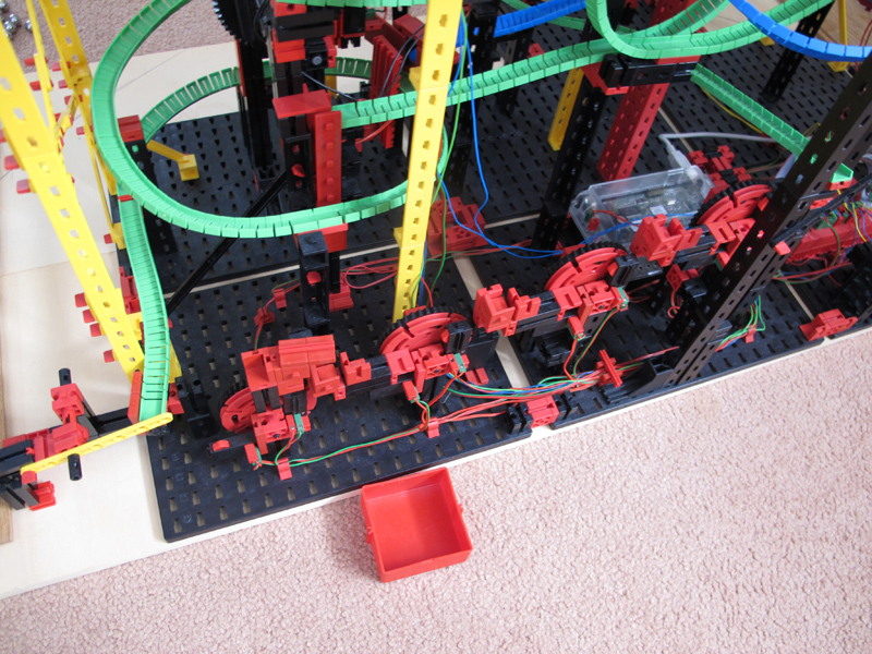

Armaufzug der Kugelbahn STRIKE 1
Konstruiert und fotografiert von Jonas.
Hochgeladen am 7.9.2013, 12:59 von x coaster.  5 / 14
Der Armaufzug der Kugelbahn STRIKE 1. Die Kugeln werden immer einen “Arm” weiter nach oben transportiert. Die “Arme” drehen sich immer hin und her. Video zum “Armaufzug “: http://youtu.be/WnrhKpwymj8
robvanbaal (7.9.2013, 16:40:58)
Die Aufzug nimmt einfach die Kugel der wartet und wenn es zu viele Kugel im Modell gibt, fallen die nächste raus wenn die Aufzug hoch geht, oder?
x coaster (7.9.2013, 17:30:28)
@robvanbaal: Nein, da ist eine mechanische Sperre. Siehe links im Bild.
LG Jonas
robvanbaal (8.9.2013, 10:57:07)
Dann hast du später hinzu gebaut, oder? Auf den Video war er noch nicht da. Die Sperre wird warscheinlich vom ersten Hub-Teil nach unten gedruckt. Kluger Lösung!
