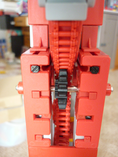

   Vom Hebel mit dem Bogen muß die Kette zu den eng beieinanderliegenden Hubstangen umgelenkt werden. Freilauf-Z15 geben ungefähr das richtige Maß. Metallachsen erzeugen das geringste Reibmoment und sind zu bevorzugen. Auch hier ist ein Hauch Vaseline angeraten.
Die S-Aufnahmestreifen (35771) sichern die Bausteine gegen verrutschen in den Nuten, ohne selbst allzu dick aufzutragen.
Das Freilauf-Z15 (35695) wird von der Kette an der optimalen Position gehalten.
How to get the chains from the top lever closer to each other to move the lifting rods: a pulley (here a 15 teeth gear) gently leads the chains form the levers arc to the new distance.

Eine wirklich ungewöhnliche Konstruktion, aber sehr gelungen. Interessant und reizvoll!
