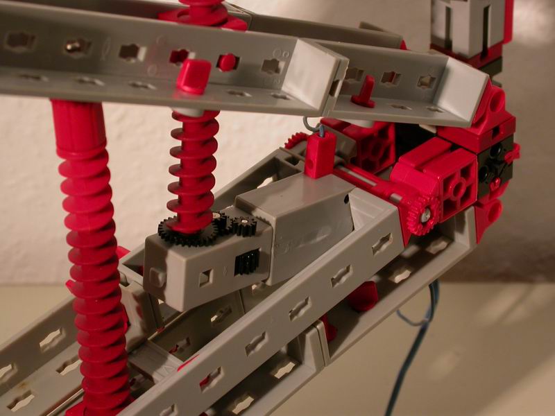

Stefan Falk (8.2.2008, 11:29:44)
Da dürfte aber doch eine nicht unerhebliche Hebelwirklung auf den MiniMot einwirken, weil sein Dreh- und damit Stützpunkt nicht mit der Schneckenachse fluchtet. Wäre es nicht besser, die gelenkige Aufhängung bei der Schnecke und nicht auf der anderen Seite des MiniMot zu bauen?
Gruß, Stefan
bodo42 (8.2.2008, 16:29:15)
Stimmt, einmal ist sogar das Getriebe vom MiniMot abgerissen, aber da war was verklemmt. Die Hebelwirkung ist also groß, aber es geht noch. Um die Aufhängung auf die andere Seite des Minimot zu legen müßte die ganze Konstruktion wieder wesentlich größer und schwerer werden, weil es ja nicht an der unteren Stebe befestigt werden kann.
