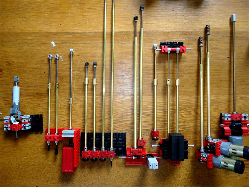

Dreh-Zylinder Antrieb Alternativen -Übersicht
Hochgeladen am 24.8.2014, 22:29 von peterholland.  1 / 9
Conrad-art.nrs:
297194-62 Messing-Rohr-Profil 4 mm buiten + 3.1 mm binnen, 500mm
297313 Messing buis buitenØ5,0 binnenØ4,1 500mm 221795 Messing buis buitenØ6,0 binnenØ4,0 500mm
297321-62 Messing-Rohr-Profil 6 mm buiten + 5.1 mm binnen , 500 mm
221796 Messing buis buitenØ8,0 binnenØ6,0 500mm 297330 Messing buis buitenØ8,0 binnenØ7,1 500mm
225410 Stelringset 4mm (10 stuks) 225428 Stelringset 5mm (10 stuks) 225436 Stelringset 6mm (10 stuks) 225550 Stelringset 8 mm (10 stuks)
214515 Axiale groefkogellager 4/10/4mm 214523 Axiale groefkogellager 5/12/4mm 214531 Axiale groefkogellager 6/13/5mm 214558 Axiale groefkogellager 8/19/7mm
295612 KOGELLAGER inw. 6mm x 12 x 4 295639 KOGELLAGER inw. 8mm x 12 x 4 233572 Kugellager mit Keramikkugeln inw. 5 mm x 9 mm x 3 mm

chef8 (27.8.2014, 19:06:11)
Hallo Peter
Zo netjes, een hele verzameling cilinders gemaakt. Zitten een paar mooie tussen zal binnenkort eens een paar namaken. Vooral die met het diff als tussen tandwiel spreekt me zeer aan. Dit is soms wel wenselijk dat de motor niet mee beweegt.
Ruurd

Beispiel Anwendung in Caterpillar-950H-2.0 mit Dreh-Zylinder:
http://www.ftcommunity.de/details.php?image_id=40417#col3
http://www.ftcommunity.de/details.php?image_id=40420#col3
http://www.ftcommunity.de/categories.php?cat_id=3028
