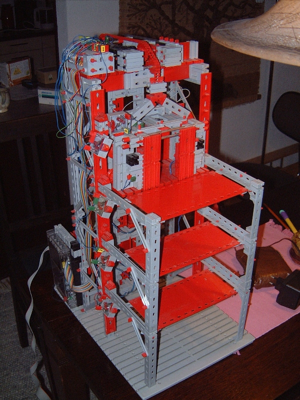

Erdgeschoss und 3 Stockwerke darüber. Die Tür geht (schnell) auf und (langsam) zu. Sie öffnet sich auch, wenn jemand in die Lichschranke zwischen die Türen kommt. Gesteuert wurde das ganze von einem 286/16 unter MS-DOS 6.22 und Logitech/Multiscope Modula-2 4.0 via Parallel-Interface.
sebastian g. (29.1.2009, 19:00:04)
Cooler Aufzug, nur wie regelst du das mit den ganzen digitalen Eingängen oder hast du mehrerer Interfaces zusammengeschalten???
Stefan Falk (29.1.2009, 22:05:54)
Das war das alte Parallel-Interface, das aber ja auch schon 4 Motorenausgänge, 8 Digitaleingänge und 2 Analogeingänge hatte. 4 Ruftaster, 1 Taster für “Fahrstuhl ist ganz oben”, 1 Taster für “Stockwerk ist jetzt erreicht”, 2 Taster für die Endlagen der Tür = 8 Taster. Passt genau.
