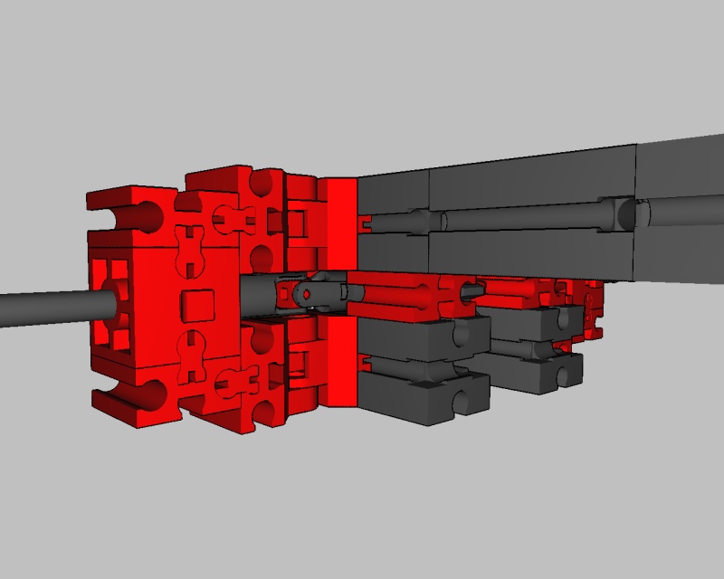

Rückseite
Konstruiert und fotografiert von Thomas Kaiser (thkais).
Hochgeladen am 25.2.2011, 22:43 von thkais.  4 / 4
Erstaunlicherweise ist die Antriebswelle mit dem Z20 relativ stabil. Durch die beiden Bausteine 7,5 zwischen den als Rahmen gedachten Baustein 30 wird die Achse zusätzlich stabilisiert, Lager sind an dieser Stelle offenbar garnicht notwendig. Später plane ich einen Antrieb per Kette.
Stefan Falk (26.2.2011, 10:32:24)
Hast Du das schon in real ausprobiert? Halten die Kardangelenke?
Gruß, Stefan
thkais (26.2.2011, 11:52:11)
Hallo, ich habe die Achse real aufgebaut… deshalb auch meine Überraschung, die ich in meinem Bildkommentar ausdrückte ;-) Für einen Kettenantrieb auf jeden Fall dick im grünen Bereich.
thomas004 (26.2.2011, 16:55:05)
NEIN, ist nicht stabil! Keine Diskussion.
Das Zahnrad rutscht auf der Achse, und die Kardangelenke springen auseinander. Und das Konstrukt aus den vielen Bausteinen 7,5 verschiebt sich schon beim Zusehen.
Verschwendete Zeit.
Gruß, Thomas
thkais (26.2.2011, 16:58:25)
Wenn Du das sagst, ist es wohl so. Ich habe da allerdings ein Problem mit der Realität. Es funktioniert. Und nun?
