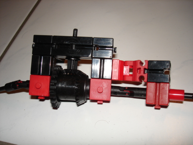

Achsschenkel 1
Konstruiert und fotografiert von thomas004.
Hochgeladen am 2.10.2007, 08:32 von thomas004.  1 / 4
Angeregt durch Ludgers grandiose Idee, die Schneckenmutter 37925 zur Lagerung der Rast-Kardangelenke zu nutzen, um den gesamten Achsschenkel kürzer bauen zu können,
http://www.ftcommunity.de/categories.php?cat_id=1074&page=2
habe ich mal versucht, wie sich das Ganze ohne Fremdteile (Kugellager) nur mit Original-FT-Teilen darstellen lässt. Man benötigt nur eine Riegelscheibe 36334 und zwei Abstandsringe 31597, und schon kann man wunderbar das krumme Maß der Differenzial-Wellen ausgleichen und dieses trotzdem stabil und im Raster lagern. Außen am Rad benötigt man dann aber doch eine konventionelle Lagerung…
