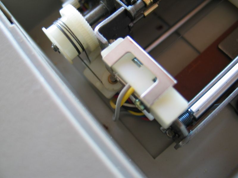

Antriebsrad waagerechte Achse mit Umlenkrollen
Konstruiert und fotografiert von Thomas Kaiser (thkais).
Hochgeladen am 3.6.2007, 19:07 von thkais.  22 / 98
Schlagworte: Plottermechanik, Commodore, 1520.
Unten sieht man einen Teil der Umlenkrollen der waagerechten Achse. Das Stahlseil ist “endlos” um die Rolle gelegt und wird mit der Feder entsprechend gespannt. Alle Achsen werden über Schrittmotoren angetrieben
technikfischer (17.11.2010, 17:19:12)
daws ist ein ploter, oder: welche Art und firma
Stefan Falk (17.11.2010, 23:34:15)
Siehe ein paar Bilder davor: http://www.ftcommunity.de/details.php?image_id=10677 Gruß, Stefan
