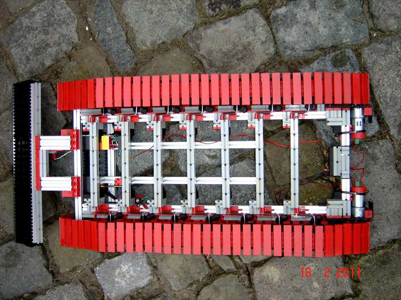

FT-Brückenlegepanzer-Biber ( noch ohne noch zu entwicklen Aluminium/Kunststoff Brücke )
Hochgeladen am 18.2.2011, 14:12 von peterholland.  28 / 67
FT-Brückenlegepanzer-Biber unten mit Federung-details
Wie im Original: 7 Laufrollen je Seite, und per Drehstab gefedert. Die Laufrollen haben schwarze Freilaufnaben. Die Radaufhängung und zugleich Federung besteht aus A2-RVS-Achsen die ich pro Achse 2x 90 Grad biegen muss.
Die Drehstäbe reichen bis zur Gegenseite durch und deshalb sind wie beim Leo auch die Aufstandsflächen der Ketten (links/rechts) unterschiedlich angeordnet - die eine Seite liegt etwas weiter hinten auf als die andere.
Die FT-Kette hat Kufen die zwischen den Rädern 60 hindurch läuft und damit die Kette in der Spur hält.
Defiant (16.4.2011, 12:10:29)
Reichen die normalen BS30 von der Stabilität her um das schwere Gewicht der Brücke zu tragen?
peterholland (16.4.2011, 13:47:01)
Viele Aluprofilen und Kugellager sind notwendig.
Bei mir machen nur die stahlen Schraubenfedern (nicht-FT) die ganze Arbeit. Die A2-Rostfreistahl Stäben gehen aber wie beim Original bis zur anderen Seite, funktionel nur damit sich die Seitenteile nicht verbiegen und vorallem die ganze Konstrukion stabiler wird.
Dirk Kutsch verwendet echt funktionierende Drehstabe-Federung. Dirks Biber gibt es unter: http://www.ftcommunity.de/details.php?image_id=30401#col3
