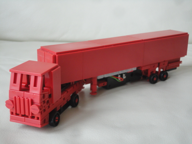

Vor ziemlich genau 2 Jahren zeigte ich hier in der ftc mein Modell “Micro-RC-LKW II”, ein ferngesteuertes Fahrzeug auf einer Breite von nur 3 Grundbausteinen. Damals schrieb ich dazu:
“Ich denke, damit sollte das Ende der Fahnenstange hinsichtlich miniaturisierter ferngesteuerter FT-Fahrzeuge erreicht sein! Kleiner kann ich mir ein FT-Fahrzeug mit Control Set und ohne Modifikationen nicht mehr vorstellen. Aber man weiß ja nie … ;o)”
Nun ja, viele Monate hatte ich die Idee im Kopf, dass es doch noch kleiner gehen müsste, quasi IR-Empfänger-Breite (30 mm) + Verkleidung. Und es ist gelungen!
Fast 1 Jahr habe ich an diesem Modell getüftelt - inkl. Pausen und herben Rückschlägen. Aber nun kann ich es präsentieren: Das wohl kleinste ferngesteuerte FT-Modell der Welt!
Die Details:
  • Antrieb per XS-Motor auf die beiden Achsen des Aufliegers
  • Knicklenkung per Servo über die Drehachse des Aufliegers
  • Ein/Aus-Schalter im Heck
  • Stromversorgung per 9V-Blockakku
  • Fernsteuerung per Control Set
  • realistische Optik und Proportionen
  • Gesamtbreite nur 2 Grundbausteine + Verkleidung
Alles natürlich nach dem FT-Reinheitsgebot ohne Fremdteile, Modifikationen oder Kleber!
Jetzt sollte aber wirklich die Grenze der Miniaturisierung von ferngesteuerten FT-Modellen erreicht sein … ;o)
Aber nicht alles ist toll: Die kleinen Räder 14 (36573) haben leider überhaupt keinen Grip auf glatten Untergründen, so dass der Truck z.B. auf einem Glastisch kaum vom Fleck kommt. Die Lenkung ist dann auch nicht wirkungsvoll, und er schiebt einfach stur geradeaus und ignoriert den Lenkvorgang völlig. Gut funktioniert es aber auf rauhem Holz oder Papier.
Ein Video erstelle ich noch!

Nimm doch als Räder die kleinen Seilrollen mit Gummiringen wie sie bei den Flugzeugmodellen verwendet wurden…

@schnaggels: die Idee mit den Seilrollen ist mir auch gleich gekommen; allerdings sind diese freilaufend auf den Achsen und klemmen nicht. Für die Antriebsachsen sind sie daher eher nicht geeignet (außer man bastelt)

Die Seilrollen könnten schon funktionieren. Ich habe leider keine. Und die gibt es doch sicher nur gebraucht von früher, oder?
@NGBer: Die von mir verwendeten Räder 14 klemmen auch nicht. Daher musste ich ja als Achsen die Klemmstifte nehmen, damit die Räder klemmen.

Hi nochmal, oh, Deine Räder 14 klemmen nicht? das ist mir entgangen! ich hab leider nur eines dieser Rädchen. und dieses klemmt extrem gut. man braucht schon richtig Kraft, um es von einer Metallachse wieder runterzubringen. dafür kannte ich diese Klemmstifte gar nicht; ich dachte, das sind normale Kunststoffachsen
Die Seilrollen sind kein Problem zu bekommen! schau mal hier: http://www.fischerfriendsman.de/index.php?p=5&sp=3
