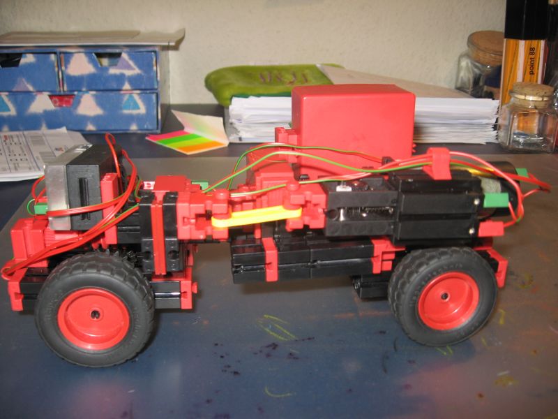

Seitenansicht. Hier sieht man gut die Lenkung. Sie funktioniert über ei Hubgetriebe.
schnaggels (12.1.2007, 21:15:38)
Wenn es geht würde ich unten auch noch ein Gelenk zwischen Vorder- und Hinterteil einbauen!
Sonst schön stabil und der Antrieb auch gut gelagert!
Thomas
Harald (13.1.2007, 09:35:44)
In Sachen Stabilität: ist das Gefährt auch geländetauglich? Zumindest würde ich den zentralen Gelenkstein rundherum “verbauen”, damit auf schiefem Grund kein Zapfen abgedreht werden kann.
Gruß, Harald
fitec (13.1.2007, 11:18:12)
Also das mit der Lenkung ist so eigentlich stabil genug, aber ich werde zur Sicherheit noch ein Gelenk einbauen. Thema Geländetauglichkeit: Im Gelände fährt es sehr gut. Durch die starken Untersetzungen fährt es fast überall drüber.
