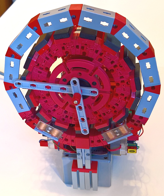

Frontansicht
Hochgeladen am 18.6.2017, 23:03 von Stefan Falk.  1 / 10
Diese Uhr hat keinen Sekundenzeiger, aber eine im Sekundentakt aufleuchtende und sanft erlöschende Lampe, die die Rückseite des Ziffernblatts illuminiert.
Die Uhr läuft aber absolut geräuschlos. Man hört wirklich nichts. Die Zeitbasis sind die 50 Hz Wechselspannung eines alten fischertechnik-mot-4-Trafos. Der wird über zwei ft-Electronics-Moduln 1:50 in Sekunden und dann nochmal in Minuten geteilt. Alle Minute wird der große Rotor mit 15 der älteren ft-Dauermagneten mit einer 4-Phasen-Ansteuerung zweier Magnete angesteuert. 4 * 15 = 60, was bedeutet: Der Rotor des “Schrittmotors” ist der Minutenzeiger.

Stefan Falk (13.9.2017, 09:52:24)
Die Uhr läuft jetzt tatsächlich seit Monaten einfach perfekt durch. Nach der Convention will ich eine bauen, bei der der Direktantrieb auf einen Sekundenzeiger geht - der fehlt hier ja noch.
