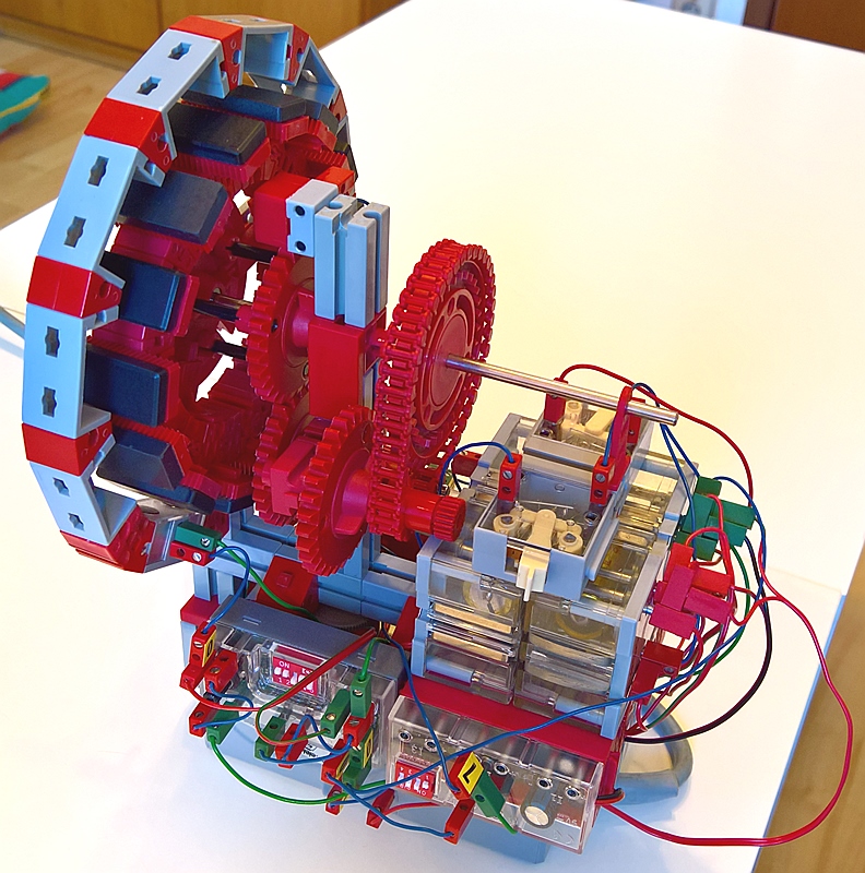

Rückansicht 1
Hochgeladen am 18.6.2017, 23:03 von Stefan Falk.  2 / 10
Das Getriebe beschränkt sich dadurch auf eine simple 1:12-Untersetzung zwischen Minuten- und Stundenzeiger. Der im Bild vordere Schalter ist der Ein-/Aus-Schalter, der andere schaltet die sekündlich aufleuchtende Lampe (oben fast im Rotor) ein oder - falls sie mal nerven sollte - aus.
