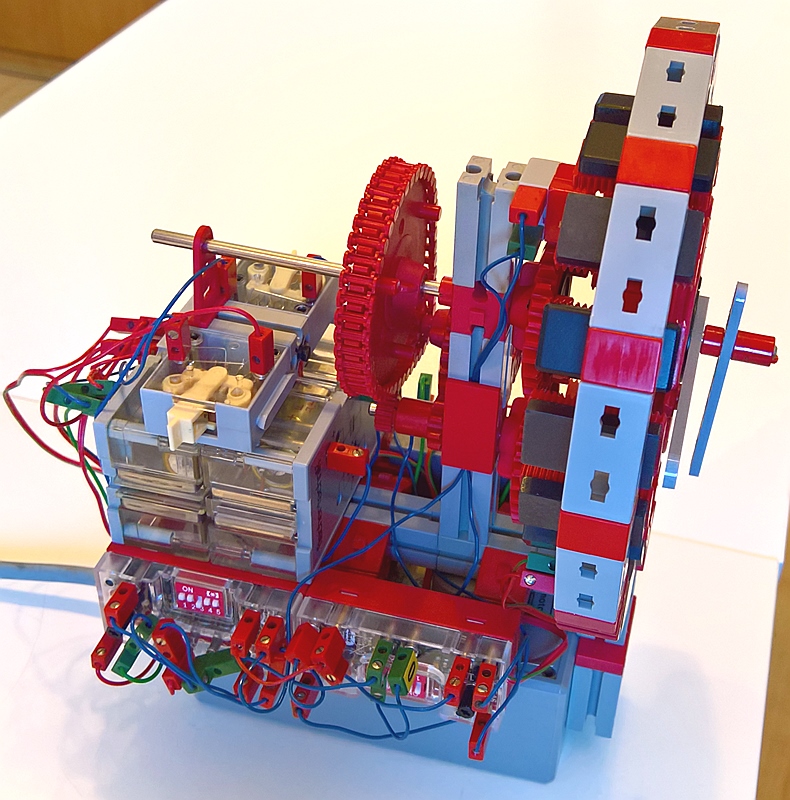

Rückansicht 2
Hochgeladen am 18.6.2017, 23:03 von Stefan Falk.  3 / 10
Die vier Elektronik-Bausteine sind mit Kombinationen aus 2 WS60° plus BS7,5 am mittleren waagerechten Bausteinstrang befestigt. Unten durch diesen Strang (hier also nicht sichtbar) verläuft eine Metallachse 110 zu Stabilisierung. Verbaut ist ein ft-h4-Gleichrichter für die Stromversorgung; von einem weiteren wird nur der Kondensator für die Lampe verwendet (die Schaltung wird noch beschrieben). Ansonsten sind 2 Electronics-Moduln, 1 E-Tec (das könnte auch ein weiteres Electronics- oder MiniBots-Modul sein) und 1 MiniBots-Modul (das könnte auch ein weiteres Electronics-Modul sein) verbaut.
