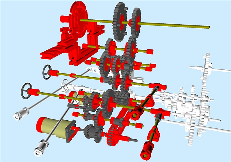

Baugruppe Spindelgetriebe mit insgesamt 18 mechanischen Vor- und Rückwärtsgängen (3D-Schattierung ohne Bauteilkanten, Bauteile der Baugruppe in Originalfarbe) Eingesetzt sind hier zwei 3-stufige Schieberäder (je 2 Stangenhebel rechts vorn und Synchronräder links) und ein 2-stufiges (Bauteilhebel oben). Das Rädergetriebe wird von zwei Power-Motoren 50:1 (rot) angetrieben

Respekt Udo2!!! Da hast Du ja wieder mal wahnsinns Arbeit geleistet! Gut, Claus hat die Maschine in echt gebaut. Aber Du hast sie mit dem FT-Designer nachgebaut, was nicht minder viel Arbeit ist. Einfach klasse!!! Viele Grüße, Andreas.

Lieber Andreas, vermutlich ist dein Kommentar eine spontane Reaktion. Das Konstruieren oder Nachbauen von ft-Modellen mit dem ftD ist eine Arbeit wie jede andere auch. Sie unterscheidet sich lediglich darin, daß man im Gegensatz zur Arbeit am praktisch aufgebauten Modell seine Fehler allein korrigieren muß. Ob man das dann als Wahnsinnsarbeit ansehen muß? Hier war lediglich das Modell mit 2290 Teilen etwas umfangfreicher und mit entsprechender Einstellung zur Sache eigentlich leicht zu bewältigen. Gruß Ingo
