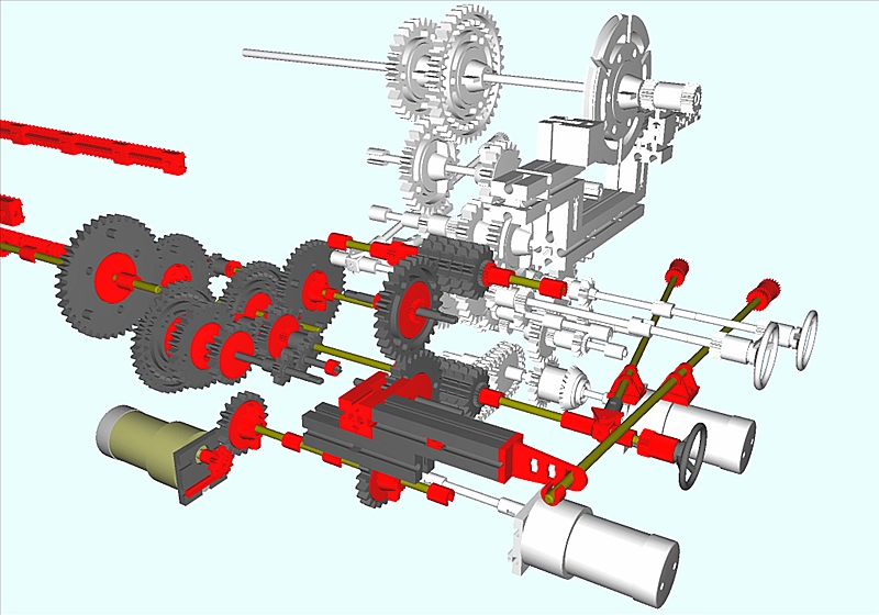

[3/9] Rädergetriebe 2/2
Konstruiert von Original Claus, 3D-Nachbau Udo2. Fotografiert von Udo2 - 2D aus 3D-Sichtfenster.
Hochgeladen am 11.9.2009, 21:40 von Udo2.  3 / 9
Baugruppe Vorschubgetriebe mit insgesamt 3 mechanischen Vor- und Rückwärtsgängen (3D-Schattierung ohne Bauteilkanten, Bauteile der Baugruppe in Originalfarbe), Einstellung im Bild 2-Motoren-Antrieb Das Verschieben des Schieberades Z30 nach links (rechter Hebel) kuppelt den Power-Motor 20:1 (grau) für den Antrieb der Vorschübe ein und den Antrieb über das Spindelgetriebe aus. Das ist hier bei den höheren Spindeldrehzahlen notwendig, weil im Modell von zwei langsamen Motoren 50:1 (rot) auf die hohen Spindeldrehzahlen übersetzt wird. Ein 3-stufiges Schieberad (linker Hebel und Synchronrad) ermöglicht 3 mechanische Vor- und Rückwärtsgänge für die Längs- und Planvorschübe des Supports (Werkzeugschlitten).
