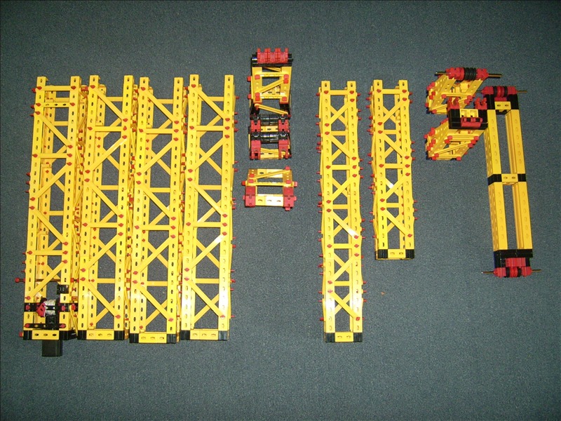

Statikteile
Konstruiert und fotografiert von Oliver Kötter.
Hochgeladen am 5.5.2007, 21:03 von Olli.  3 / 31
Das hier sind alle Statikteile vom Kran.
fitec (25.6.2007, 19:23:24)
Ah, wie ich sehe ist der Hauptmast dicker als die Wippspitze. Beim Hauptmast müssten es quer ja 60er Streben sein, aber welche diagonale?
Gruß fitec
Olli (6.7.2007, 13:26:38)
Diagonal habe ich 84,8er benutzt. Und da ich ja kein quadrarisches Grundprofil habe, habe ich seitlich 63,6er und 45er gebraucht. Bei der Wippspitze sind oben 63,6er und seitlich 30er und 42,4er.
Gruß Olli
