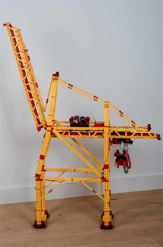

Erst Mal einige Gesamtansichte.
PB (24.6.2015, 16:51:33)
Ein containerkran mit ausleger der gehoben werden kann. Funktioniert ziemlich gut. Hab spiralkabel (von Conrad) genützt für den Stromversorgung der Containergreifer. Der Kabel Faltet sich über den Greifer wenn die Gehoben wird und gibt dadurch keine Probleme. Der Laufkatze mit Greifer hat eine Eigene Stromversorgung mit eine 9V-batterie in FT-Gehaüse. Heben und Senken der Greifer geht nicht direct von Laufkatze, dan würde er zu Schwer. Also das geht mit Seilen. Alles ist fern gesteuert, wofür ich Zwei Sender und zwei Empfänger benutzt hab.
