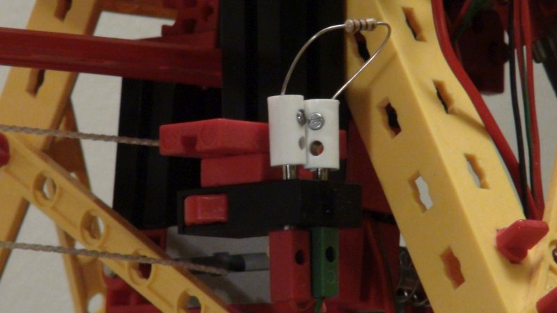

Alle Taster werden analog ausgewertet, so kann man Schnell einen Kabelbruch ausmachen, da man durch die Programmierung eine Fehlermeldung auf dem Bedienfeld angezeigt bekommt.
H.A.R.R.Y. (25.2.2015, 07:55:23)
Du bist ja schon ein richtiger Elektronik-Profi. Allerdings erscheinen mir die 100Ohm (ich erkenne auf dem Foto braun-schwarz-braun-gold = 100Ohm, +/-5%) ein bißchen wenig. Ist der Wert absichtlich gewählt oder hattest Du gerade nichts anderes zur Hand?
bauFischertechnik (2.3.2015, 16:45:00)
Danke. In bezug zu den Wiederständen: Ich hatte nichts anderes zur Hand.
