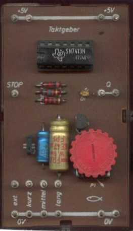

Taktgeber1
Konstruiert von ft. Fotografiert von Kurt.
Hochgeladen am 3.9.2006, 09:58 von tauchweg.  5 / 22
schnaggels (5.9.2006, 17:46:24)
Sehr schön :)
Es handelt sich hier übrigens um Version 1 vom Taktgeber, Version 2 hat neben Q auch !Q und andere…
uffi (9.4.2007, 13:09:59)
Also nachdem das keine Bausteine aus einem mir bekannten Fischertechnik Baukasten sind, nehme ich mal an, dass das Eigenbau ist. Wie hast Du denn die Bedruckung mit weißen Symbolen hinbekommen? Da ist ja sogar ein original Fischertechnik Fisch dabei (Copyright?). Und wo hast Du die Kunststoff-Kästchen her? Hatte Fischertechnik noch einen Restbestand? Ich habe mir auch als Erweiterung der Kästen IC-Digital-Praktikum und Elektronik ein paar Eigenbau-Module angefertigt, allerdings habe ich immer gleich 2-3 Module auf einer 100x80 Platine zusammengefaßt. Erzähl doch mal mehr zu Deinen Modulen.
uffi (12.4.2007, 10:59:38)
sorry, das war wohl ein Irrtum meinerseits. Das sind Fischertechnik Originalbausteine. Fragt sich nur, wie und wo die in Umlauf gekommen sind. Sie tauchen in keiner Teileliste auf. Weiß jemand näheres dazu?
tauchweg (13.4.2007, 08:23:18)
soweit ich weis , habe ich die mal bei einem Schulungskurs gekauft . vermute also das sie nur über Schule zu kaufen waren .
kehrblech (13.4.2007, 14:48:24)
Ich hab den Festo-Pneumatik kasten und dort sind einige andere Kästen abgebildet, in einem davon waren die drin.
schnaggels (1.10.2007, 23:03:39)
Die sind aus dem Industrie-Modellbau von ft. Gab einige Sonderlösungen die dann über den hauseigenen Shop verkauft wurden, wenn die Modelle zurück kamen. Leider wurde die Entwicklungsabteilung dafür viel zu früh geschlossen, ich find das System zum Lernen super geeignet!
Im 7413 sind 2 Schmitt-Trigger mit je 4 Eingängen drin.
schnaggels (28.10.2007, 13:33:21)
Für mich und andere als Hilfe zur Verwendung:
STOP = mit Masse verbinden hält den TG an kurz/mittel/lang = mit Masse verbunden nutzt die internen Kondensatoren ext = ein externer Kondensator kann benutzt werden Poti = immer aktiv zur Einstellung der Taktzeit

lemkajen (15.11.2013, 17:28:49)
Interessant wären ein paar Bauteilwerte (Kondensatoren / Widerstände)
