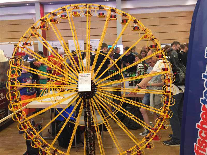

Das sind wirklich VIELE Gondel, Martin !
Masked (9.6.2015, 20:19:57)
Hallo Rob, um genau zu sein sind es 42 Gondeln (schöne Zahl ;-) ). Das Riesenrad ist 2,11m hoch und hat einen Durchmesser von 1,96m. Insgesamt wiegt es 13kg und besteht aus 3400 Bauteilen, davon 408 Winkelträger 120, 630 Grundbausteine 15/30, 336 Winkelsteine 30° und 168 Flachträger.
Ich hoffe, dass ich das Rad nochmal in Waldachtal ausstellen kann. In Dreieich werde ich es wohl nicht aufbauen, da werde ich mit organisieren genug zu tun haben…
Grüße, Martin

Was für Stückzahlen… Aber sind die beiden schwarzen Träger nicht etwas arg ungesichert gegen Auslenkung nach (im Bild) links und rechts? Da ist so gar keine Schrägverstrebung nach außen hin dran? Gruß, Stefan
sven (9.6.2015, 21:24:39)
Hallo!
@Stefan: Die schwarzen Stützen sind mit ft Seilen abgespannt. Das sieht man auf dem Bild wohl nicht.
Gruß Sven
