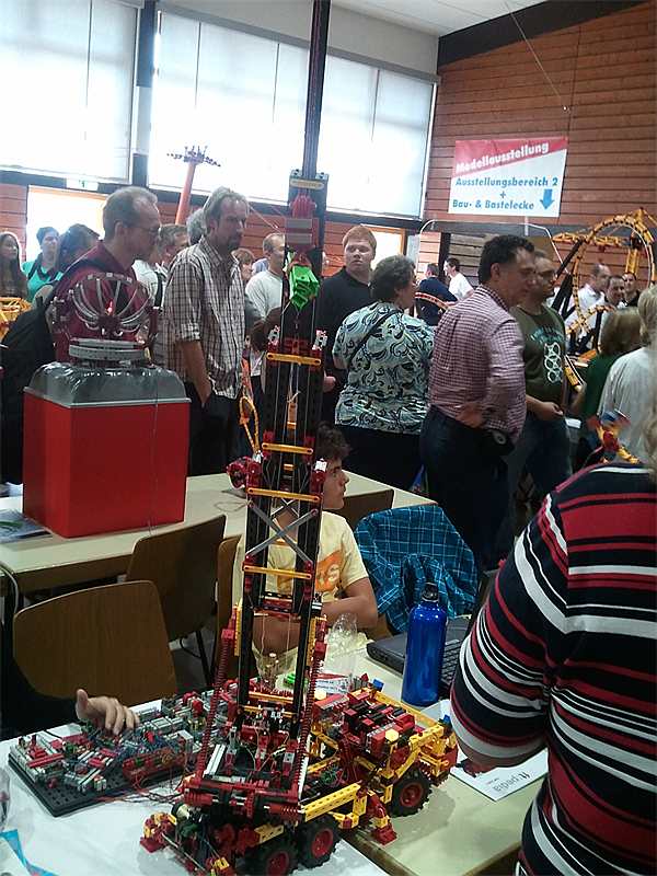

Kranwagen
Hochgeladen am 26.9.2011, 10:10 von Stefan Falk.  13 / 26
Featureliste: Allradantrieb (auch vorne kräftig), Allrad-Einzelradaufhängung, Allrad-Federung, Lenkung, vier ausfahrbare Stützen (die das Fahrwerk tatsächlich anheben, allerdings nur ohne Kranarm drauf so weit, dass die Räder frei hängen), Drehbarer Aufbau, aufstellbarer Kranarm, dreifach ausfahrbarer Teleskoparm, doppelter Flaschenzug beim Kranhaken; man muss kein (kaum) Seil zugeben, wenn der Arm ausfährt. “Intuitive grafische Benutzeroberfläche” zur Steuerung (das in grauem ft gehaltene Steuerpult hat dem Kran nachempfundene Elemente, damit man gleich sieht, welcher Schieber was steuert).
chef8 (28.9.2011, 19:22:53)
Zo te lezen zit er weer genoeg werk in. Om alles werkend te krijgen. Zit volgens mij ook volgepropt aan alle kanten.
Slim gedaan met die aandrijving van de wormwielen voor de giek. Door het schanier punt heen. Ruurd
Stefan Falk (29.9.2011, 00:03:09)
Ich vergaß bei der Featureliste: Überlastschutz fürs Kranseil (zu schwer belastet => man kann den Haken nur noch senken, aber nicht mehr heben). Gruß, Stefan
