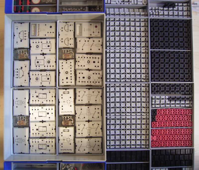

Einzelteile 4
Hochgeladen am 10.10.2006, 19:04 von Stefan Falk.  8 / 17
Bausteine, Silberlinge, em-5-Relais usw.
l.ft (22.12.2010, 14:44:56)
Was kann man mit den Silberlingen machen? Kann man das auch nicht mit dem Interface?
fischli (22.12.2010, 17:54:49)
Die Silberlinge gab es schon lange vor dem Interface. Damals, als man gerade anfing Computer zu bauen.
Fischli
l.ft (22.12.2010, 22:09:21)
Haben die auch ein Vorteil, denn viele sind so begeistert von denen? Danke
Stefan Falk (23.12.2010, 13:42:21)
Tach auch!
Ergänzung 1: Es gibt ein paar Dinge, die man mit solcher Elektronik machen kann, die mit den Computerinterfaces nicht gehen: Frequenzen im kHz-Bereich verarbeiten. Für meine Digitaluhren, die die 50 Hz vom Stromnetz nehmen, musste ich Silberlinge verwenden, um die 50 Hz hinreichend zu zerkleinern, so dass ein RoboInt mit seinem 10 ms-Raster garantiert ohne Pulse zu verlieren mitzählen kann. Auch ein E-Tec kann 50 Hz nicht verarbeiten, weil da nämlich nicht einfach Elektronik drin sitzt, sondern ein kleiner programmierter Mikrocontroller.
Ergänzung 2: Vor den Silberlingen (Elektronik) beschäftigte man sich mit Elektromechanik. Und auch damit ging deutlich mehr als mit den heute noch hergestellten Elektromechanikteilen. Außer Tastern und Elektromagneten gab es damals auch für maschinelle Betätigung geeignete Wechsel-/Polwendeschalter, eine vielseitig verwendbare Schwingfeder, mit der man z. B. selber Relais bauen konnte, fertige Relais, Schleifringe zur Stromübergabe an drehende Teile, Kontaktstücke zur Stromübergabe auf schleifende Metallteile wie Schwingfedern, stromführende Achsen oder Schleifringe, Unterbrecherstücke für die Schleifringe, mit denen man die zu Programmgebern für kompliziertere Abläufe machen konnte (etwa eine richtige Ampel), metallene Rückschlussplatten zum Aufstecken auf Bausteine oder auf einer Flachnabe (mit der man elektromagnetisch kuppeln konnte), einen achtstufigen extrem vielseitig verschaltbaren Stufenschalter - und jede Menge Anregungen für Modelle durch die damaligen Clubhefte und die famosen hobby-Begleitbücher.
Weiterschwärmende Grüße, Stefan
l.ft (25.12.2010, 08:23:39)
Danke für die ausführliche Erklärung.
