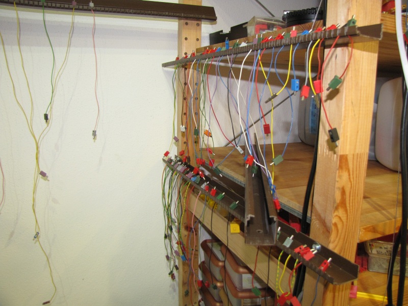

Rezept:
  1. Man nehme einen Kabelschacht 30x30 und entferne den Deckel. Es verbleibt ein U-Profil.
  2. Man nehme eine Stichsäge und schneide das U-Profil der Länge nach mitten durch.
  3. Man nehme die Stichsäge nochmal zur Hand und schneide mit einem möglichst breiten Blatt viele viele Einschnitte in eine ehemalige Seitenwand des U-Profils.
  4. Die Teile schraube man mit der schmalen Seite aufrecht irgendwo an, und hänge dann die ft-Kabel ein.

Moin Harald,
das ist ja ´ne coole Idee! Gibt es nicht vielleicht einen geschlitzten Verdrahtungskanal der eng genug ist um die Kabel da rein zu hängen?
Gruß Rolf

Hallo Rolf,
sowas sollte durchaus zu finden sein. Ich hatte die 3x3-Profile noch von einem anderen (eingestellten) Projekt herum liegen, da war der Griff zum Werkzeug schnell getan.
Gruß, Harald
