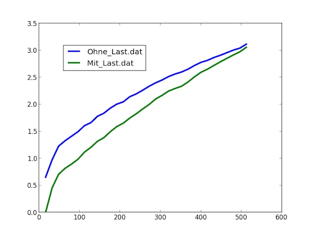

Zusammenhang zwischen ftrobopy.setSpeed() und der Motordrehzahl des neuen Encodermotors (in Umdrehungen/Sekunde). Es stellte sich die Frage, inwieweit der Zusammenhang linear ist. Ergebnis: im Bereich zwischen 100 und 310 ist die Kurve annähernd linear. Im Bereich zwischen 0 und 100 ist es kaum möglich die Motorgeschwindigkeit kontinuierlich linear zu regeln.
