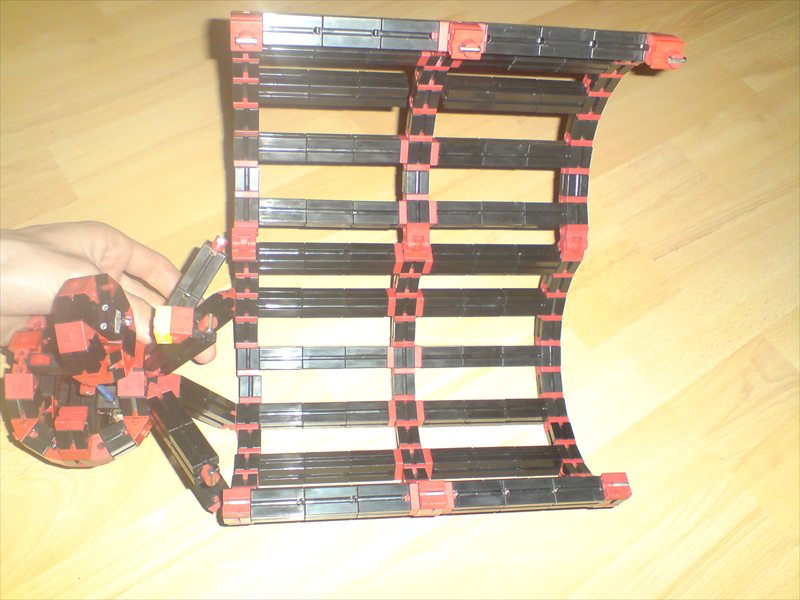

Sarja aufgeklappt
Konstruiert und fotografiert von ChiemgauN.
Hochgeladen am 7.9.2009, 21:17 von ChiemgauN.  4 / 22
Was hier zu sehen ist, ist natürlich bei dem echten Modul nicht möglich. Der Anschaubarkeit halber habe ich diesen Mechanismus eingebaut. Das ganze funktioniert über sechs kleine Stab-Magneten-Paare, die genau in die Nut der Fischertechnikteile passen (wer welche beschaffen möchte: supermagnete.de und dann S-04-10-N suchen). Ich glaube die müssten einen Durchmesser von 4 mm haben (habe gerade kein geeignetes Messgerät zur Hand).
Wichtig ist, dass die Magnete Nord- und Südpol nicht an ihren Enden haben, sondern halbzylindrisch (gibt es das Wort? Eine bessere Beschreibung fällt mir nicht ein) ausgerichtet sind.
