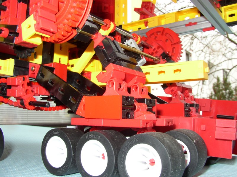

Das Hauptfahrwerk ist voll ausgefahren und (mangels Riegel oder Kniegelenk-Mechanik) nicht verriegelt.
Zum Ausgleich von Bodenunebenheiten können die Fahrwerksträger mit den 6 Rädern dran vor- und zurückpendeln. Das geschieht über ein Trapez mit 4 Gelenkwürfeln je Seite. Dessen lange Seite liegt unten zwischen den Rädern; die kurze Seite liegt hinter der roten Platte 15x30 in Bildmitte unten.

Tach Harald,
Du bist ja verrückt ;-) Mein lieber Schwan, hast Du den Hof in Mörshausen schon reserviert, damit das Teil überhaupt ganz aufgestellt werden kann? Wie immer höchster Respekt.

Tja, ich hab mich auch schon gescholten (d.h.: mein zweites ich war das, der Wahnsinn lässt grüßen ;-) ). Vielleicht kommt nach Mörshausen nur eine Art Schnittmodell mit, das an den Flügelwurzeln aufhört? Aber es sind ja auch schon 2 m hohe Riesenräder und 7 m hohe Kräne in Mörshausen gewesen. Irgendwie wird das schon hinhauen.
