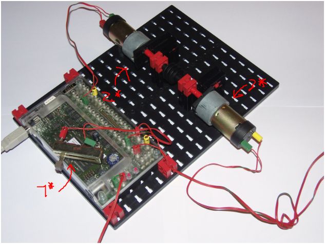

Bei diesem Drehausgleicher (ich nenne ihn mal so :) ), kann ich am Computer (über den Regler(*¹)) einstellen wie schnell der Motor 1(*²) sein soll. Man kann die Werte zwischen 1 und 1000 einstellen.(Leider geht der Motor pro 8 Werte nur eine Stufe Höher).
So und jetzt kommt der Wichtigste Teil: Der andere Motor(*³) wird als Sensor benutzt und spuckt auch Werte aus. Wenn der Wert des Motors den Gleichen Wert wie der Motor 2 hat ist alles Ok, aber wenn nicht dann gleicht die Software wieder alles aus, so dass die Geschwindigkeit bei dem Motor Exsagt die gleiche ist wie man beim Regler zuvor eingestellt hat.

Welche Werte bekommst du vom Motor(3) geliefert? Sehe leider nichts zur Bestimmung der Drehzahl sondern nur eine Messung der Spannung für den Motor? Da die Motoren auch bei gleicher Spannung nie 100% gleich schnell sind reicht das reine Messen der Spannung meiner Meinung nach nicht aus…
-Michael- (25.12.2008, 14:30:30)
Vom Motor bekomme ich die Werte 1-1000, wobei ich die werte, glaube ich, zuerst irgentwie umgerechnet habe. (Leider habe ich dieses Programm nicht mehr her, weil ich es ausversehen gelöscht habe (diese dummen ordner… :( ))
schnaggels (26.5.2009, 16:07:00)
Wenn man die Kabel verfolgt sieht man ja das die Spannung vom zweiten Motor gemessen wird. Was soll die Software da Ausgleichen ohne Möglichkeit den zweiten Motor zu steuern?
Da ist leider ein Denkfehler drin…
kehrblech (27.5.2009, 17:35:19)
Ich habe das so verstanden, das der erste Motor von der Software angesteuert wird. Dieser Motor dreht dabei den zweiten Motor, die Spannung die dieser dabei produziert wird gemessen.
Ich sehe da keinen Denkfehler.
