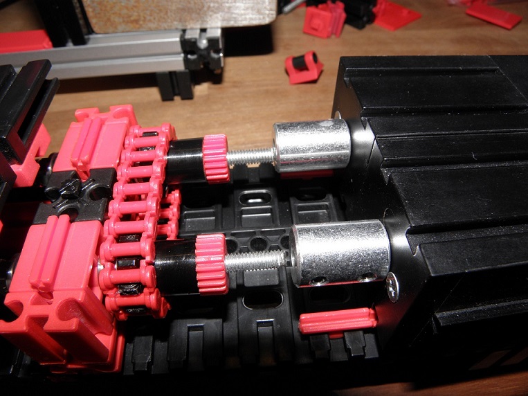

Beide lagerblokken. Zijn wel nodig omdat het een nogal gesloten mast is. Wanneer er tijdens het inschuiven wat klemt trekt hij zichzelf stuk. Maar na wat aanpassingen is dat ook klaar/ opgelost

Ivm de axiale belasting zijn Axiaal groefkogellager 10 mm 4 mm 4 mm logisch ( 6 Euro/st ) http://www.conrad.nl/nl/axiaal-groefkogellager-10-mm-4-mm-4-mm-214515.html
Zou voor de Fischertechnik-toepassingen en -belastingen de gangbare Kugellager 4x12x4 zum Einpressen in Schneckenmutter ( 0,90 Euro/stuk ) slechter funktioneren ?
Of hebben de axiaal-lagers toch een onderscheidende meerwaarde ?
