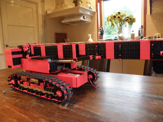

De bovenbouw erop Zit vast met 3x stalen as
Marten70 (10.8.2014, 00:34:05)
Hallo Ruurd,
Wie hällt sich der Drehscheibe? Denn das Moment ist wohl sehr gross.
Hoe houdt de draaikrans zich? Het moment erop is tenslotte erg groot.
Mfrgr Marten
schnaggels (12.8.2014, 08:15:11)
Ich vermute durch sehr viel Gegengewicht?
chef8 (12.8.2014, 20:43:05)
Hallo Marten, Schnaggels
Zoveel contra gewicht zit er niet in 2 x een stalen kogel in de gewichten en een beetje lood in het verrijdbare contra gewicht.. Dit bakje zat eerst vol maar dat moest eruit ivm te veel contra gewicht. De draaikrans zit ten opzichte van de arm vrij ver naar voren. Dus als de kraan rechtop staat wil hij eerder achterovervallen. Wanneer de kraan plat (horizontaal) staat is het contra gewicht echt nodig. Op deze stand is hij ook uitgebalanceerd.
