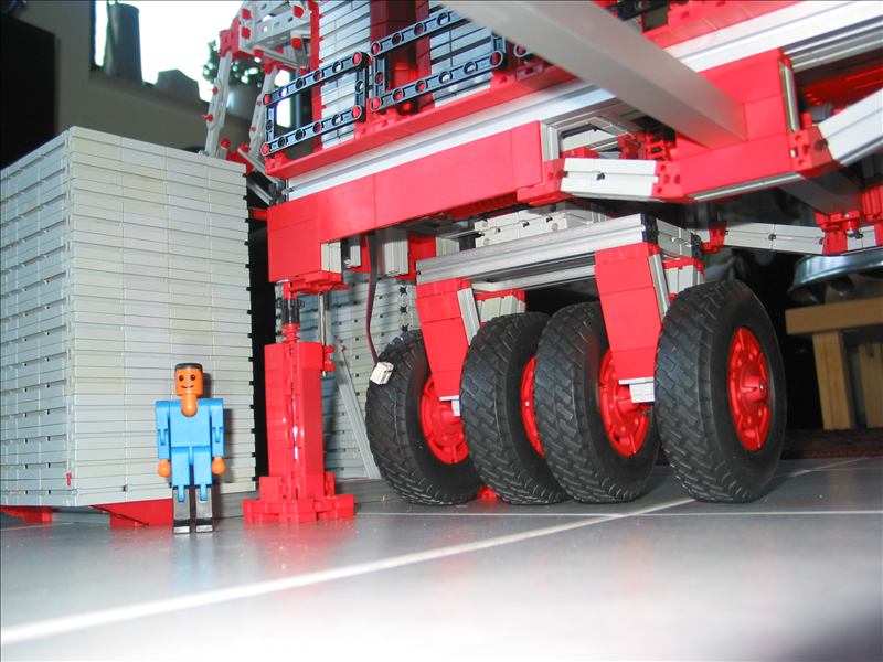

Ein Detailbild der Stütze und wieder ein Größenvergleich
pk (9.3.2009, 22:39:31)
Tol das du, nach meine angaben, gleich die Reifen (typ 2601-11) von Metallus eingebaut hast. Hast du, als Felge, nur 2 x 31019 benutst oder ist nog mehr drin. Oder hast du etwas von diesen innere rändern ab getrent? Bie meine exemplaren sind die rändern so tief das die nicht in der rillen von der drehscheibe passen. Deswegen kleme ich der reifen mit 4 x 31019 (2x innen und 2x ausen) und 6 boltzen und mutern zusammen.
pk (9.3.2009, 22:52:04)
Daten der Reifen: marke: Metallus Typ = 2601-11 D = 111mm d = 63mm b = 30mm Preis = 8,62€ pro stück
Guilligan (10.3.2009, 00:17:19)
Hallo Peter die Reifen sind klasse. Bei mir passen sie super in die Drehscheibe. Ich habe jeweils eine außen und innen und dazwischen eine 15 mm ft Abstandshülse. Die Reifen sind top und nochmals Danke für den Tip. Eigentlich wollte ich noch etwas größere und breitere Reifen bei barnhausen.de bestellen. Die hätten genau meine Größe aber erstens sind die dreimal so teuer und zweitens liefern die wohl schon länger nichts mehr.

mittlerweile sind genau die passenden Reifen an dem Derrickwagen montiert. Ein Schnäppchen bei barnhausen.de. Diese sind ein bißchen größer und breiter.
ciao Dirk
